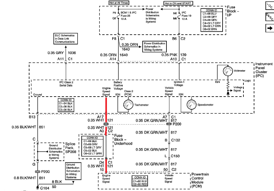

Message par Mimi77 Dim 1 Aoû 2021 - 12:34
Le tachymètre et le compteur de vitesse sont pilotés par les sorties PWM du PCM, et non via le bus série.
Tu peux contrôler la ligne en rouge entre le PCM et le compteur, elle passe par le bloc électrique sous le capot
C'est un fil blanc qui va de A17 sur le PCM à la broche 10 du connecteur 2. Il passe à travers le centre électrique sous le capot à la broche A3 et sort à la broche D4.

Message par Yoann_Corvette_C5 Mar 3 Aoû 2021 - 11:21
Mimi77 a écrit:Bonjour,
Merci pour votre réponse.
J'avoue ne pas savoir lire correctement un schéma électrique, pourriez-vous me dire à quoi correspond le connecteur 2 et où il est situé ? Et à quoi correspond les broche A3 et D4 et pareil où les trouver ?

Message par Mimi77 Mar 3 Aoû 2021 - 17:25
Bonsoir
Tout se passe sous la boîte à fusibles et relais dans le compartiment moteur.
Regarde sur le lien ci-dessous à partir du post n°31. Tu as le détail des connecteurs (3) avec la position de tous les fils
Exemple connecteur C1. En D4 engine speed signal
Clique ici
