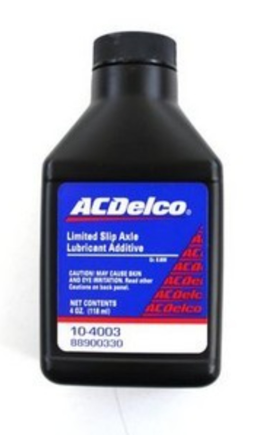

Je vois que tu as prévu de la 75w90 standard pour le pont, penses bien à mettre ta dose d'additif avant de mettre l'huile. Certains ont mis l'additif après, pensant que tout rentre et puis se sont fait piéger à ne pas pouvoir mettre toute la dose prévue. Les disques de frictions n'avaient pas aimé.
Si ton pont avait été intégralement refait, il est préconisé de faire quelques 8 sur un parking pour faire rapidement passer l'huile neuve dans les disques.
J'ai prévu de conserver la pompe d'origine dans le but d'étudier le remplacement de son presse étoupe (à voir si cela est réalisable 🤔). Je pourrais donc peut-être la remonter dans 10 ans pour son passage en collection 😜
Oui, je te rassure l'additif anti-friction a bien été mis en premier Fuite huile sur boîte auto C5 - Page 2 1894425655

Dans le pont on peut aussi mettre de la MOTUL 300 GEAR LS elle est déja additivée

musclor a écrit:Dans le pont on peut aussi mettre de la MOTUL 300 GEAR LS elle est déja additivée
Oui, je connaissais son existence.
Mon choix s'est fait suite à ce que j'ai pu lire sur certains sites US qui préconisent la petite fiole d'additif comme ça on est sûr du bon dosage
Je dirai même plus,ç'est beaucoup mieux!
