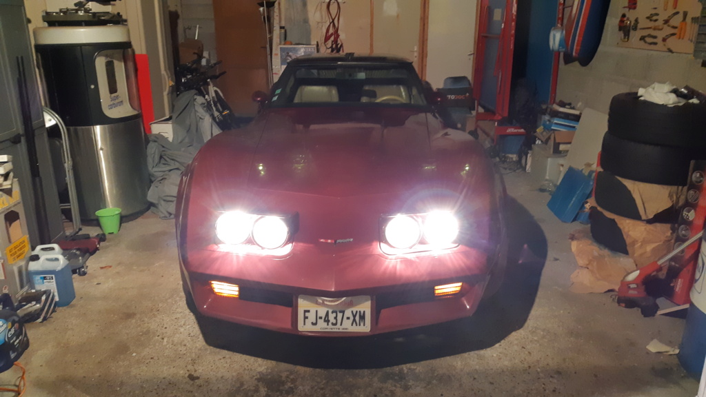

Message par 555 prodrive Mer 23 Déc 2020 - 15:10
Autre chose.
En regardant des photos sur internet, j'ai remarqué que ma Corvette a un strabisme:
Ma crevette de 1981 - Page 5 20201210
Ma crevette de 1981 - Page 5 20201211
En effet, quand je met les phares, ce sont les ampoules du centre qui s'allument puis celles situées aux extrémités quand je met les pleins phares.
Et d'après ce que j'ai pu comprendre, normalement, ça doit être l'inverse.
Des idées sur le pourquoi du comment?

Message par yaya38 Mer 23 Déc 2020 - 15:15
les douilles d'ampoules sont inversées, tu as les feux d'origine ?
Masculin Nombre de messages : 6571
Ma crevette de 1981 - Page 5 Empty Re: Ma crevette de 1981
Message par 555 prodrive Mer 23 Déc 2020 - 15:24
yaya38 a écrit:les douilles d'ampoules sont inversées, tu as les feux d'origine ?
Je ne les ai jamais changé depuis que je l'ai et pas de trace de facture d'ampoules depuis 2002 (je n'ai pas l'historique au-delà).
Comment voir si ce sont les phares d'origine?
Nombre de messages : 3042
Localisation : Eure
Modele Vette : Shelby GT350
Message par yaya38 Mer 23 Déc 2020 - 19:10
D'origine ce sont de optiques sans ampoule amovible, il suffit de débrancher une fouille d'alimentation électrique.
Message par lo45 Mer 23 Déc 2020 - 19:14
Intervertis les sealed beam
lo45
lo45
Masculin Nombre de messages : 1099
Localisation : 45 - 85
Modele Vette : Ex C3 1982, Pigeot 205 cti
Message par yaya38 Mer 23 Déc 2020 - 19:29
Faut déjà savoir ce qui est inversé, optiques ou alimentation
Message par lo45 Mer 23 Déc 2020 - 19:33
le phare va avec l'alimentation, tu as un sealed beam 2 broche et un sealed beam 3 broches.
lo45
lo45
Message par 555 prodrive Mer 23 Déc 2020 - 19:37
Merci pour votre aide thumright
