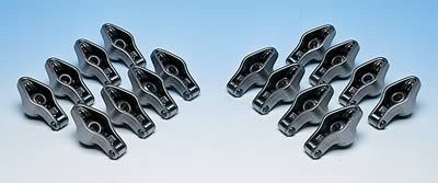

Gu tu t'as tout bien dit!
Juste un truc que je conseillerai en plus c'est un "fuel pump pushrod" renforcé. PAreil tu trouve ça chez summit.
Les levés d'AAC que tu as choisi me paraissent bien pour tes culasses 882 d'origine si tu gardes un ratio de 1.5 sur tes culbus.
Au passage ... les roller tip que tu as mis, je ne recommande pas. aucun gain avec ça voir même de la fragilité pour rien.
Prends ou des culbus full roller, ou garde tes culbus d'origine.
Je te conseil par contre de prendre des polylocs pour visser tes culbus. C'est qd mm plus efficace que l'écrou central. Bon courage
