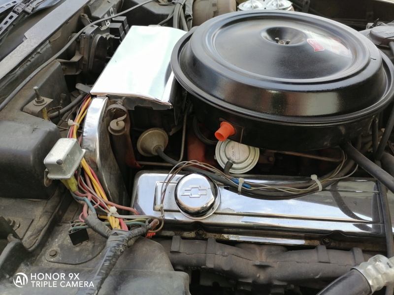

Salut la communauté,
Je vous avais dit que j'aurai plein de questions et bien ça y est, voici les premières .
J'ai commencé à monter mon dossier FFVE et j'ai besoin de votre aide pour trouver le num de série du moteur, j'ai trouvé un numéro frappé à froid à proximité de la pompe à eau mais je doute que ce soit ça ?!
Ensuite mon collecteur d'échappement côté gauche est ouvert sur sa partie supérieure et une durite en allu est plongé dedans, l'autre côté arrive sur la tubulure du filtre à air... Quesque c'est que ça ???
Pour finir j'ai une sortie orange (ou plutôt une entrée je pense) sur le filtre à air, il n'y a rien de branché dessus, il y a quoi d'origine ? Est ce important ? Puis je le condamner ?
Merci d'avance pour toutes les précisions que vous pourrez m'apporter, bonne journée à tous @+

Re: Divers moteur 350 ci
slt concernant le numéro de moteur, voici une photo du mien qui te permet d'avoir une idée, à coté de la poulie à l'avant du moteur (et de la pompe à eau effectivement)
Bizarre le flexible sur le collecteur, pas d'idée. La prise orange sur le filtre à air est peut être une prise de dépression ??
Je dis surement des bêtises, des pros vont te répondre.
- Le numéro frappé sur le bloc à l'avant de la culasse droite au dessus de la pompe à eau est effectivement le numéro de série dans lequel tu dois retrouver la fin du VIN frappé sur le montant gauche du pare brise.
- La gaine annelée récupère de l'air chaud sur le collecteur gauche pour alimenter le carbu et éviter les imbrûlés par temps froid, c'est une partie du dispositif anti-pollution.
- Le raccord orange est normalement raccordé au cache culbuteur pour recycler les vapeurs d'huile, ton cache after marcket comporte un reniflard champignon à la place du tube qui devrait le raccorder au boitier de filtre.
Vue sur mon moteur
OK, du coup ça devrait être étanche la ou la gaine annelée s'emmanche sur le collecteur non ? Parce que la je mange quand même pas mal de gaz dans l'habitacle je dois dire... 🥴PACE78 a écrit:- Le numéro frappé sur le bloc à l'avant de la culasse droite au dessus de la pompe à eau est effectivement le numéro de série dans lequel tu dois retrouver la fin du VIN frappé sur le montant gauche du pare brise.
Vue sur mon moteur
OK pour le raccord orange je vais le condamner donc
Il y a ce numéro proche de la pompe à eau et un autre numéro frappé sur le bloc à l'arrière de la culasse du même côté visible entre moteur/habitacle.
Gregogo a écrit:OK, du coup ça devrait être étanche là ou la gaine annelée s'emmanche sur le collecteur non ? Parce que la je mange quand même pas mal de gaz dans l'habitacle je dois dire...PACE78 a écrit:
Ce ne sont pas les gaz d'échappement (heureusement) seulement l'air ambiant réchauffé par le collecteur, d'ailleurs sur certaines C3 le tube est disparu et ça ne change rien.
Si tu as des remontées d'échappement dans l'habitacle ce n'est pas à cause de cette gaine à air.
Et bien ça ne sent pas vraiment l'échappement mais je pensai que c'était ça...PACE78 a écrit:Gregogo a écrit:OK, du coup ça devrait être étanche là ou la gaine annelée s'emmanche sur le collecteur non ? Parce que la je mange quand même pas mal de gaz dans l'habitacle je dois dire...PACE78 a écrit:
Ça sent un mélange d'essence et je ne sais pas trop quoi mais peut-être est-ce normal ?
Au fait quelqu'un aux alentours de Carcassonne aurait il des caches culbu découpés à me prêter ? J'ai un léger claquement côté gauche et je voudrai régler les poussoirs hydro
Gregogo a écrit:Et bien ça ne sent pas vraiment l'échappement mais je pensai que c'était ça...PACE78 a écrit:Gregogo a écrit:OK, du coup ça devrait être étanche là ou la gaine annelée s'emmanche sur le collecteur non ? Parce que la je mange quand même pas mal de gaz dans l'habitacle je dois dire...PACE78 a écrit:
Pour ton odeur d'échappement, t'as peut-être une fuite au niveau de tes collecteurs (mal vissé, joint H.S, fissure).
Sur mon ex Supra MK2, j'avais le collecteur en fonte qui avait une fissure et ça sentait dans l'habitacle.
Une fois remplacé par un collecteur ixos, RAS.
Après, la Corvette c'est une voiture d'homme heeeiiiiinnnnn.
Donc c'est normal si ça sent parfois l'huile, les gaz d'échappement, le barbecue, le cuir tanné et le bourbon...
