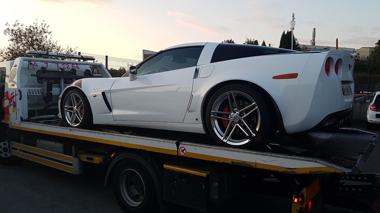

Bon, jusqu'à la semaine dernière ou j'ai eu mon premier soucis, et tant qu'à faire un gros: le moteur a décidé de faire des siennes en s’arrêtant brutalement et bruyamment et joli panache de fumée blanche aux pots d'échappements...
Retour au garage et diagnostique en cours, donc affaire à suivre Sad

Fumée blanche alors que le moteur était chaud en roulant...
Malheureusement celà risque d'être le joint de culasse...

Un joint de culasse, c'est moins pire qu'une soupape qui rencontre un piston Confused . Reste à voir les dégâts au démontage

grosse tuile,un joint de culasse n'amène pas de bruit particulier,et il y a des signes avant coureurs,
chauffe moteur en général,fumée à l'échappement,présence de 'mayonnaise' dans l'huile.
Parfois blocage Hydro statique,lorsque un ou des cylindres se remplissent de liquide de refroidissement,l'eau étant incompressible,ça bloque le moteur.
Si il y a eu des bruits métalliques ce n'est pas bon signe,piston,AAC,soupapes...etc...
Un bon mécano va vite trouver le souci.
Bon courage pour la suite.

Un peu plus de 80M Km.
Et non pas de signe avant-coureur, c'est arrivé brutalement. L'huile moteur était à 90°C et j'étais en mode promenade (c'est relatif avec une Z Mr. Green ) sur petites routes de montagne.
Premier diagnostic du mécano avant démontage plus complet: il ne manque aucune soupape, donc on part bien sur un joint de culasse.
Et je fais confiance à mon mécano pour la suite thumleft

Si c'est un cylindre qui s'est rempli d'eau, je crains le pire. Chemise fendue ou bielle tordue. On va prier

tu étais à quelle vitesse lors du souci ??

@Franck, je ne roulais pas très vite, environ 70-80, légèrement en charge, bref rien de bien ouf.

La fumée blanche à l 'échappement ne signifie pas toujours joint de culasse ,cela peut être des vapeurs d'huile ,et comme il y a eu des bruits .,pb de piston ,et les vapeurs d'huile du carter passent à l'échappement.Bonne chance en tous cas

Fumée blanche c'est du refroidissement c'est pour ça qu'en général c'est signe d'un joint de culasse au même titre qu'une fumée légèrement bleutée qui signifie que c'est de l'huile.
Normalement tu vois venir un joint de culasse et le moteur ne se bloquera que quand il n' y aura plus d'eau et qu'il aura chauffé donc pas un joint de culasse pour moi.
Ça me fait plus penser à une casse de courroie ou chaîne de distri ton affaire... confused
T'as essayé de redémarrer ? Le moteur est bloqué ou non ?
