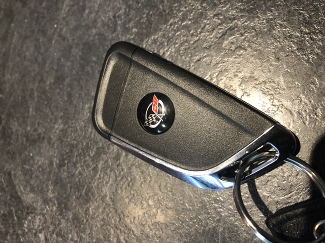

Message par ht8 Lun 7 Sep 2020 - 16:09
Effectivement.
J'ai tiré dessus hier, il y avait deux modules, en fait.
J'ai mis le module de remplacement, et ça marche. Même la clé chinoise façon AUDI Bad)
je n'ai pas eu de message d'erreur pour la pression des pneus. Du coup, j'ai pas tenté le diable, j'ai pas été regardé. Au pire, il faudra que je trouve un connecteur équivalent, je bancherait le boitier d'origine en parallèle avec des raccords rapides.

Message par ht8 Sam 12 Sep 2020 - 13:24
Clés vierges commandées (trouvées àpascer sur clksupplies, ce sont des "petites" clés, mais comme c'est pour faire découper...)
https://www.clksupplies.com/products/double-sided-vats-key-9?_pos=5&_sid=975b7ec6b&_ss=r
J'ai payé 30€ les trois clés avec le port, pas trop de risques, et si ça ne marche pas je pourrais m'exercer à la découpe dremel.

Message par ht8 Jeu 17 Sep 2020 - 9:51
CLés reçues, je les ai fait tailler (et je me suis fait avoir, 15€ par clé... ça m'apprendra à pas demander avant).
Elles fonctionnent. Je vais coller le lien dans le post-it.
