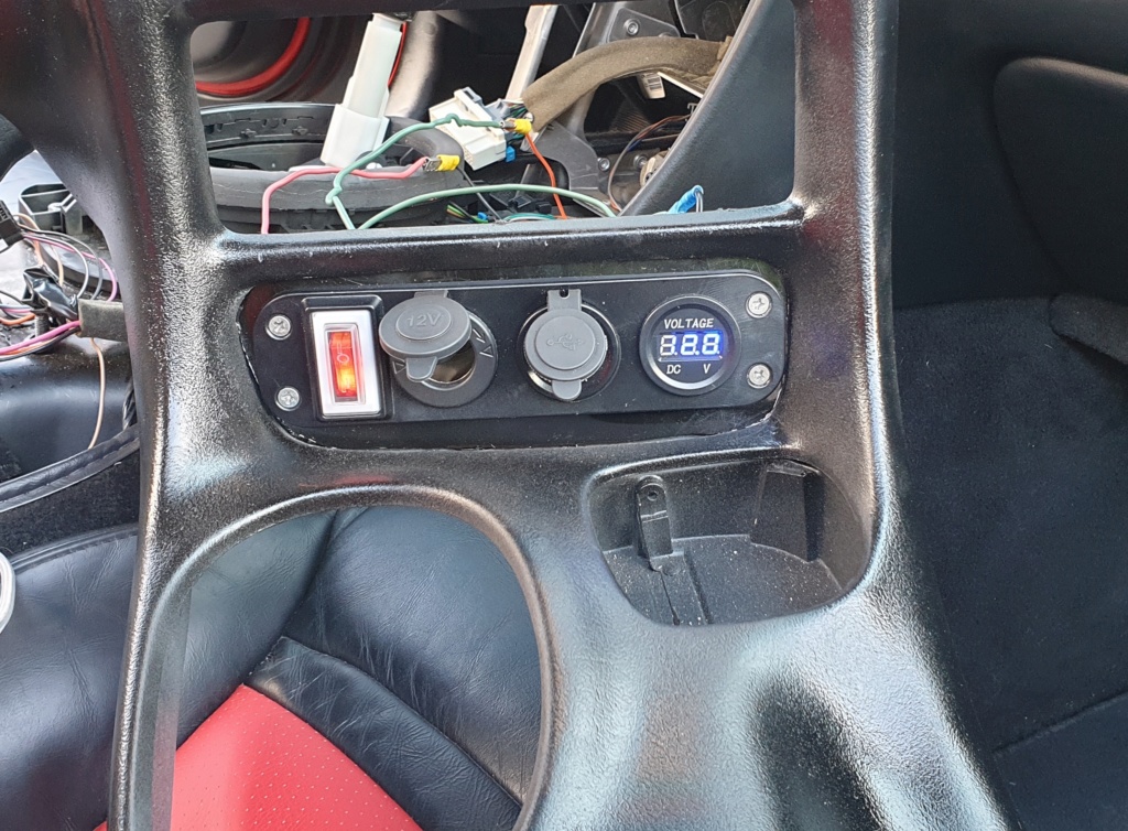

Ça fait belle lurette que je voulais modifier la console centrale en y mettant un autoradio plus moderne.
J'en ai également profité pour insérer à la place du cendrier et allume-cigare, une platine avec une prise allume-cigare classique, une prise double usb, un indicateur de tension de la batterie et un bouton on/off qui va m'être utile pour l'autoradio.
Je suis donc en train d'installer un nouvel autoradio en remplacement du gadget d'origine.
Pour des raisons budgétaires, j'ai finalement opté pour un modèle très basique : simple din, écran tactile 4,1", bluetooth, prise usb, insert carte mémoire, caméra de recul incluse, ...... pour moins de 60€
L'avantage de ce modèle est qu'il est très compact et s'insère dans la console en laissant beaucoup de place disponible à l'arrière, ce qui est nécessaire pour y placer le pac roem.
J'ai un petit souci. Sur les 3 fiches retirées de l'ancien autoradio, il y en a 2 qui retrouvent leur place dans le pac, mais la 3ème, je ne sais pas où la mettre (ceux qui répondent dans ton c.., vous sortez
Je l'ai cerclée sur la 2ème photo.
Qui peut me dire à quoi correspond cette fiche et ce qu'elle alimente.
Au 1er essai, l'autoradio s'allume mais il y a craquement quand on touche au volume. Sinon, les stations se captent sans problème. Une idée sur ce craquement ?
