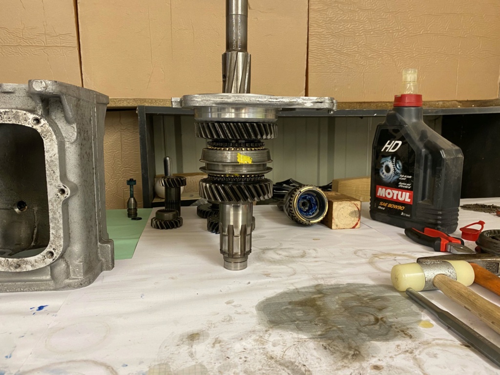

Bonjour a tous
Comme discuté plus haut j'ai refais ma boite de vitesse, avec l'aide du livre et des vidéos de Mr. Cangialosi. J'ai acheté le rebuild kit sur son site ainsi que quelques pièces supplémentaire. évidemment après le démontage afin de vérifier l'état des pignons et arbre.
Le démontage a été assez simple, juste à la fin du démontage pour avoir la dernière synchro il faut une pressepour sortir une bague et les derniers pignons. ( je n'ai pas de presse donc j'ai été voir une société d'usinage du coin pour utiliser la leur démontage et remontage
après réception du kit une petite photo la boite sur le plan de gauche et le kit avec toutes les pièce a droite.
Début de remontage première étape avec la presse
après tout le remontage ce fait simplement en respectant bien toutes les étapes

Re: Refaire une boite Muncie
Beau travail.
J'ai une petite fuite en sortie de boite, cela nécessite de changer le joint, peut-on le faire boite en place ?
Si non, la boite peut-être démonter sans sortir le moteur ?
Merci de ton retour.

Salut Thos,
Oui tu peux faire le joint de boite sans la démonter, il te suffit de démonter ton arbre de transmission et le yoke. accès directe au joint.
Oui je pense que tu peux sortir la boite sans sortir le moteur c'est un peut compliqué pour les vis de la cloche mais c'est la même pour sortir le moteur
Beau travail
Pour répondre à Thos
Ça se fait bien sur place, une fois la tulipe de transmission sortie le joint se remplace sans difficulté
Si pour une autre intervention tu devais sortir la boîte elle sort moteur en place, pour plus de facilité je conseille de désaccoupler la boîte de la cloche d’embrayage, c’est plus facile et moins de poids, si par la suite il faut défaire la cloche toutes les vis sont plus accessibles

Sergio-0029 a écrit:Salut Barouf,
Comment tu fais pour désaccoupler la cloche d'embrayage ?
De mémoire il n'y a que 4 vis qui tiennent la boîte à la cloche, l'embrayage reste en place avec la cloche fixée au moteur
Les 4 vis sont externes de la cloche ( deux vers le haut et deux vers le bas de la boîte contre la cloche )
sur la première photo on voit bien le H dessiné de la jonction boîte/cloche, les 4 vis sont aux extrémités hautes/basses du H
par contre sur la photo 2 j'ai l'impression que les 4 vis de la rosace derrière la butée si je vois bien cette boîte travesent la cloche pour se fixer à la boîte, c'est pas le cas sur ma boîte ????? la rosace est fixée à la cloche et l'arbre de boîte passe au travers de la rosace, la butée et l'embrayage.

Merci à tous les 2. Je n'ai que le joint à changer, la boite fonctionne bien. Donc pas besoin de tomber la boite.
Dès fois j'ai du mal à trouver la 1ere, mais pas rédhibitoire. Une idée quand même pour ma gouverne ?

J'ai le même cas que Barouf sur la mienne au niveau des 4 vis de la rosace.
Aucun soucis pour désaccoupler la cloche et la boîte? j'ai sorti la boite en enlevant la cloche sans problème.

Blueberry a écrit:J'ai le même cas que Barouf sur la mienne au niveau des 4 vis de la rosace.
Aucun soucis pour désaccoupler la cloche et la boîte. j'ai sorti la boite en enlevant la cloche sans problème.
