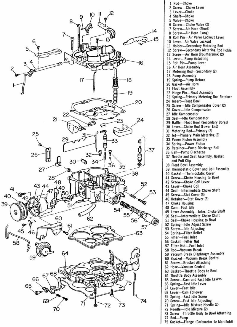

la vis des pointeaux plongeurs en haut du carbu augmente le débit de carburant des gicleurs secondaires.

Message par Maxcreed Lun 25 Mai 2020 - 21:36
La vis des pointeaux plongeurs est celle située à l'intérieur du carbu derrière le flotteur ?

Message par BAROUF Lun 25 Mai 2020 - 22:14
Non, tout en haut du carbu, c’est une vis ( 12 ) au centre qui pivote dûrement pour qu'elle ne tourne pas toute seule elle fait basculer le levier qui fait descendre ou monter les deux plongeurs en même temps
Ça n’a pas de rapport avec le ou les pointeaux de flotteur
Par contre il peut arrivé qu’un pointeau de flotteur ferme mal
Sur un nombre inconsidéré de carbus ça arrive rarement
