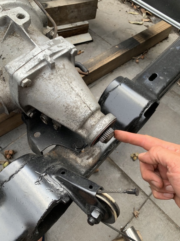

Message par Aurel92 Dim 6 Sep 2020 - 20:25
Bonsoir,
Je me prépare pour remonter (j’espère) ma coque arrière sur le chassis le we prochain. J’ai remplacé ma bague de sortie de boîte et mon joint spi, mais j’ai l’impression sur ma boîte n’est pas fixée correctement en partie arrière. Si je tire fort dessus, elle bouge car elle n’est fixée que par 2 vis sur une pièce métallique. L’un d’entre vous pourrait il me montrer comment la partie arrière de la th350 est fixée au chassis ?
Merci d’avance et bonne soirée.

Message par Aurel92 Lun 7 Sep 2020 - 20:23
Personne pour me renseigner ou me faire une photo du dessous de sa corvette ?Crying or Very sad😁
Petite photo pour m’expliquer 😊
Restauration C3 1973 - Page 17 Ddb58110

Message par Vince Lun 7 Sep 2020 - 20:32
Ya un silent bloc normalement entre la boîte et la traverse

Message par Aurel92 Lun 7 Sep 2020 - 21:09
J’ai mis une photo de mon montage.
Alors oui j’ai bien un silent bloc entre la boîte et une tôle pliée fixée à la traverse. Et c’est cette tôle qui n’est fixée que par 2 vis verticales, donc si j’attrappe la boîte par l’arrière, elle bouge légèrement de haut en bas, ce que je trouve anormal 🤔

Message par yaya38 Mar 8 Sep 2020 - 6:31
Aurel92 a écrit:J’ai mis une photo de mon montage.
Il y a 4 vis pour tenir la tôle !
2 à plat et 2 verticales, on voit bien sur ma traverse les point de fixation
Restauration C3 1973 - Page 17 Imag1113

Message par Aurel92 Mar 8 Sep 2020 - 7:03
Donc il me manque 2 points de fixation alors Restauration C3 1973 - Page 17 B6ad9610
