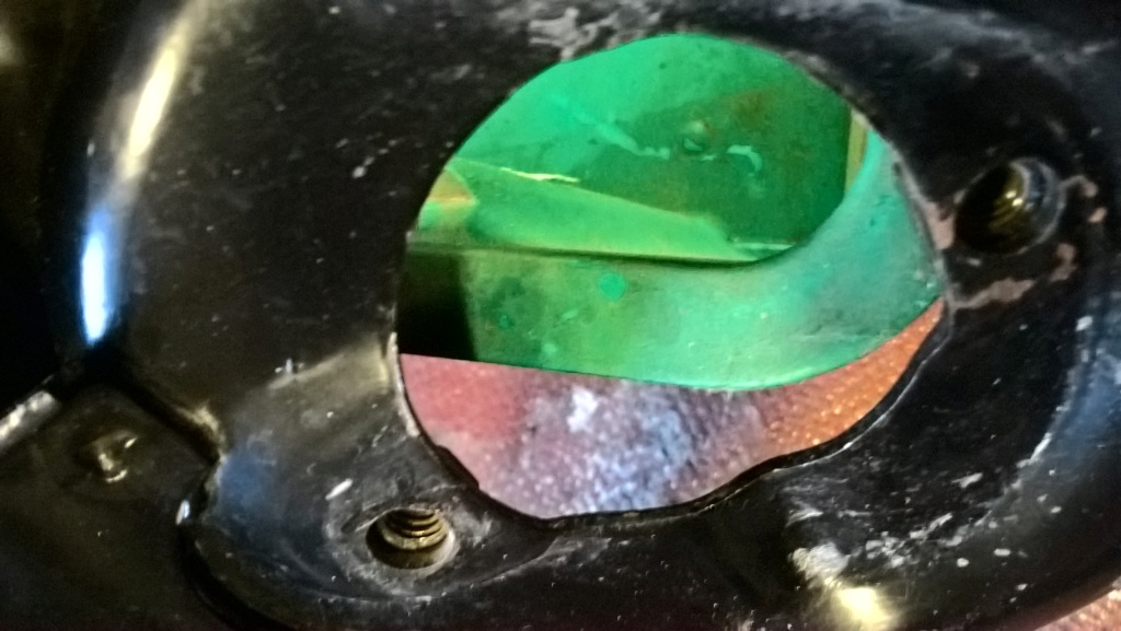

Maintenant il est temps de poser les triangles inférieurs.Au départ je ne voulais pas les changer ,mais avec des coils over tout le poids de la voiture se fait sur l'amortisseur .Dans le montage d'origine   le ressort en supporte une bonne part ,et  la fixation du triangle original me paraissait bien faible  pour supporter ce poids .
Différence d’épaisseur : l'origine
350 CI 1969 : upgrade train avant, amortisseurs ,refroidissement ,fibre optique. Wp_20217
Le triangle global west :
350 CI 1969 : upgrade train avant, amortisseurs ,refroidissement ,fibre optique. Wp_20218
Vu de haut des supports :
350 CI 1969 : upgrade train avant, amortisseurs ,refroidissement ,fibre optique. Wp_20219
les ressorts  :origine et coil over ( bon l'origine n'est pas comprime la ...)
350 CI 1969 : upgrade train avant, amortisseurs ,refroidissement ,fibre optique. Ressor10
Les triangles  inférieurs sont  fixés :
350 CI 1969 : upgrade train avant, amortisseurs ,refroidissement ,fibre optique. Wp_20220
350 CI 1969 : upgrade train avant, amortisseurs ,refroidissement ,fibre optique. Triang11
Çà c'est du solide !
350 CI 1969 : upgrade train avant, amortisseurs ,refroidissement ,fibre optique. Wp_20221

Message par tuck Mer 12 Fév 2020 - 15:26
Salut Vince , il y a 3 references pour les triangles inférieurs :
CTA-31L : ce sont les coli spring qui effectivement fonctionnent avec le montage original
CTA-31H : ce sont des coil over et c'est ceux que j'ai choisi ,ils sont fait pour un vrai montage coil over ( sur la photo ou le stock et le global west sont cote a cote , le global west n'a pas de gorge pour recevoir le ressort)
CTA-31EXT; ce sont des coil over qui permettent de rabaisser la voiture sans toucher au débattement
pour les combinés ,ce sont de vrais coil over , les ressorts se montent sur le bas de l'amortisseur .Mon choix a été celui ci après avoir parcouru les forum US .S'il s’avèrent trop durs je les remplacerai par des 450 LBS
la reference :9HTSP550.j'ai aussi ajouté des roulements (kit ; ref summit : QA1-7888-109) qui viennent s’insérer entre la bague et le ressort sur la partie basse afin d'en faciliter le réglage
Pour le ressenti j'ai hâte d'essayer bounce et j'en ferai part bien sur .

le train avant  est monté , Vince le diamètre des ressorts  Qa1 est de 12 cm . Quand on la mettra au sol je te donnerai les mesures entre haut du pneu et passage de roue.
350 CI 1969 : upgrade train avant, amortisseurs ,refroidissement ,fibre optique. Train_11
350 CI 1969 : upgrade train avant, amortisseurs ,refroidissement ,fibre optique. Train_12
