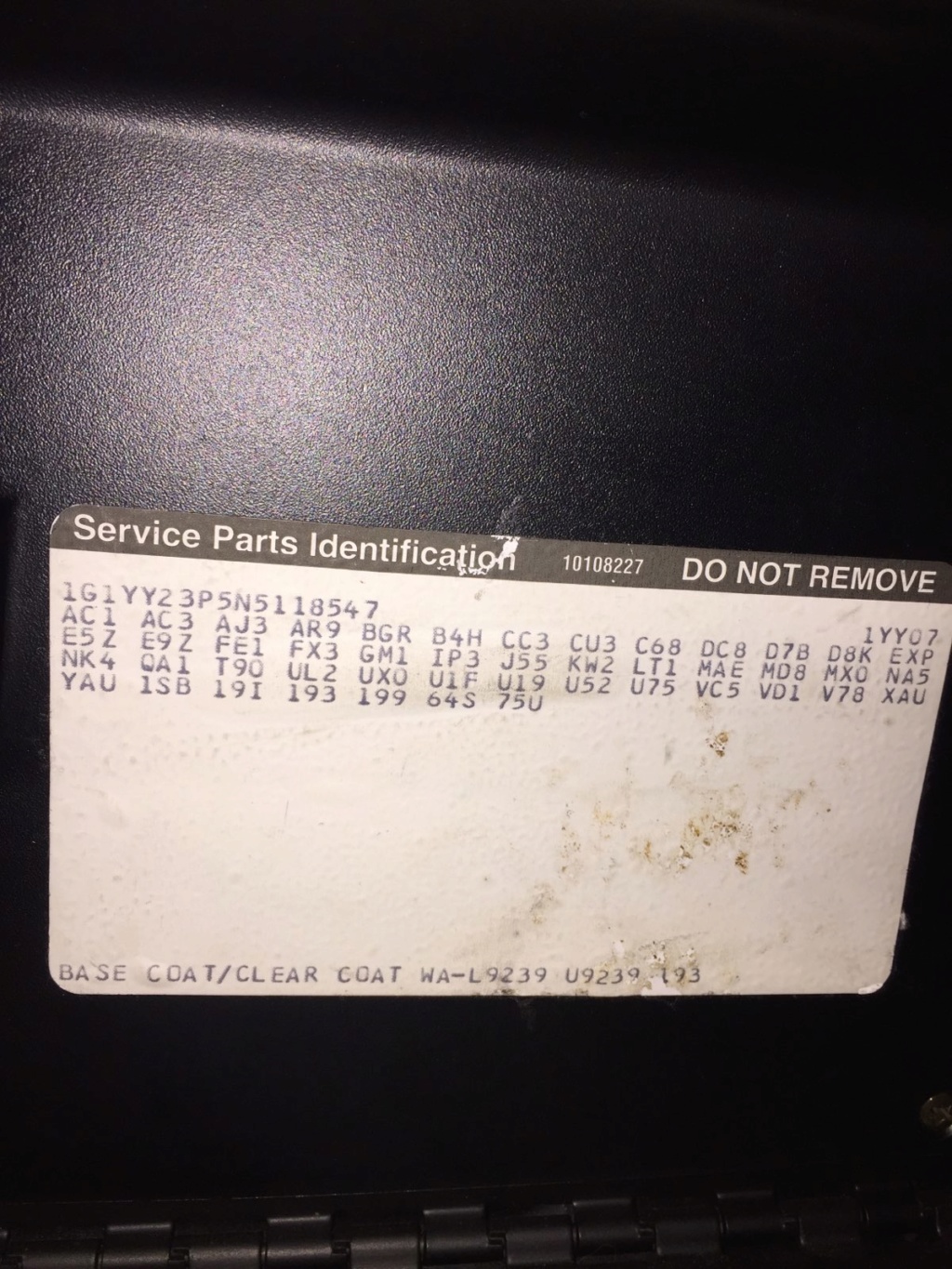

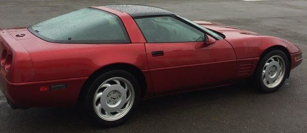

Voilà, dans quelques semaines, je retourne voir une Vette que j'ai déjà vu la semaine dernière, proche de chez moi (1h30 de route). Peut-être pour l'acheter (1er achat américaine)
Mais avant j'aimerai votre avis.
Donc c'est une C4 LT1 avec une date de 1er immatriculation de décembre 1993 qui a 90000km au compteur.
Elle a le FX3, que je trouve très intéressant (il faut que je l'essai d'ailleurs, pas eu le temps la dernière fois, euh, surtout pas penser
Le CT est vierge. La clim ne fait pas de froid (gaz ou compresseur ?) et les pneus arrières sont à la moitié.
Voici quelques photos:
Qu'en pensez vous ? Et pour le options, intéressante ou pas ? L'année et les options correspondent-elles avec les photos?

En première analyse : c'est une année-modèle 92, le Dark Red Metallic est sa couleur d'origine, elle a un toit translucide (64S) également d'origine et elle semble belle extérieurement (même si elle n'a pas échappé aux catadioptres "européens").
C'est à peu près tout ce que l'on peut en dire avec ces photos.
Mon avis, qui n'engage que moi, concernant le choix entre FX3 et boîte manuelle ZF6 est, sans hésitation, ZF6. Je t'ai déjà dit, dans un autre post, tout le bien que je pense du FX3. Mais la boîte ZF6 est encore plus intéressante à mes yeux. L'idéal étant, bien sûr, d'avoir les deux, mais là l'offre se raréfie beaucoup et les prix montent.

De mon côté .. Je peux te dire qu’il s’agit d’une des dernières 1992 et que j’aime bien sa configuration.

Elle semble être en bon état ( au premier regard).

La 92 Dark Red est bien un modèle export Europe. Elle a l'option des freins renforcés J55 (disques de 13" plus épais).
L'option FX3 est vraiment top à condition que le système fonctionne...
