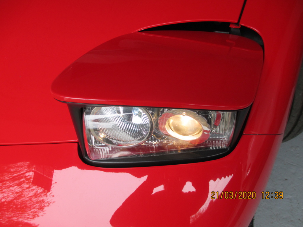

Bonjour,juste une petite remarque,tu as changé les clignotants pour la moderniser,dans la même optique,je remplacerais les jantes par du 19" et 20"(même si cela en défrise certains),mais je crois que tu y a déjà songé et les phares(surtout pas des LE MANS) ce que j'ai fait depuis longtemps.Le coup de jeune est spectaculaire,cela permet de supprimer de phares très laids(genre peuge@t 304)de conserver le système escamotable et enfin ce qui ne gâche rien,éclairer correctement.

C'est vrai que ça fait sympa  party1  party1  party1  party1 , c'est prévu je compte faire cette modification.
Par contre ce n'est pas du plug and play?
D'origine sur les euros, on est en H4, la c'est du hb3 et du H9 il me semble. Il faut modifier le faisceau ?

Maldito a écrit:C'est vrai que ça fait sympa  party1  party1  party1  party1 , c'est prévu je compte faire cette modification.
Effectivement,il faut modifier et installer un connecteur mâle à la place de la lampe H4 sur le connecteur femelle que tu auras débranché de la H4 et tu te retrouves avec 3 fils qui correspondent à masse,code,phare,que tu relies ou soudes sur les fils des nouvelles lampes.C'est à la portée d'un petit bricoleur.Je vois que tu es dans les Yvelines comme moi,si ça peut te rendre service,lorsque le confinement sera levé et si je suis toujours en vie,tu fais un saut chez moi et je te montrerai...........

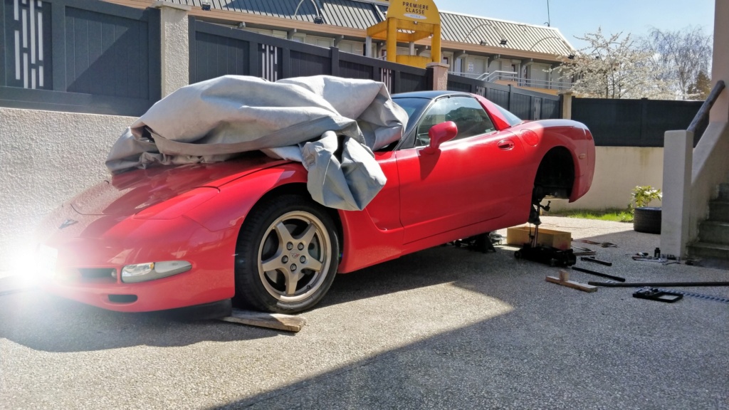

Occupation pendant le confinement, j'ai du temps à tuer ...
Je souhaitai le faire faire pour pas trop me bousiller le dos mais bon, ça me fait une occupation ...

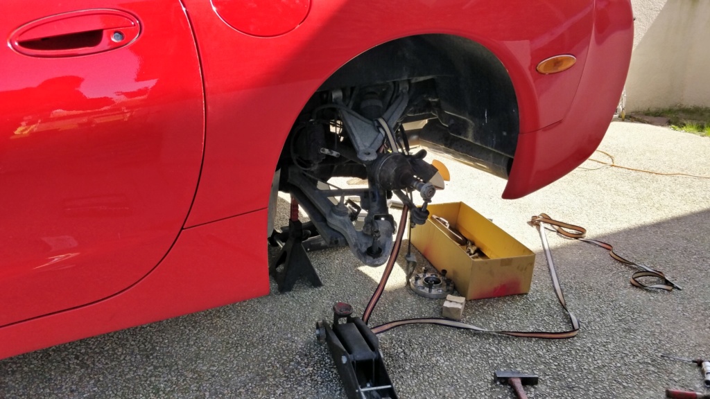

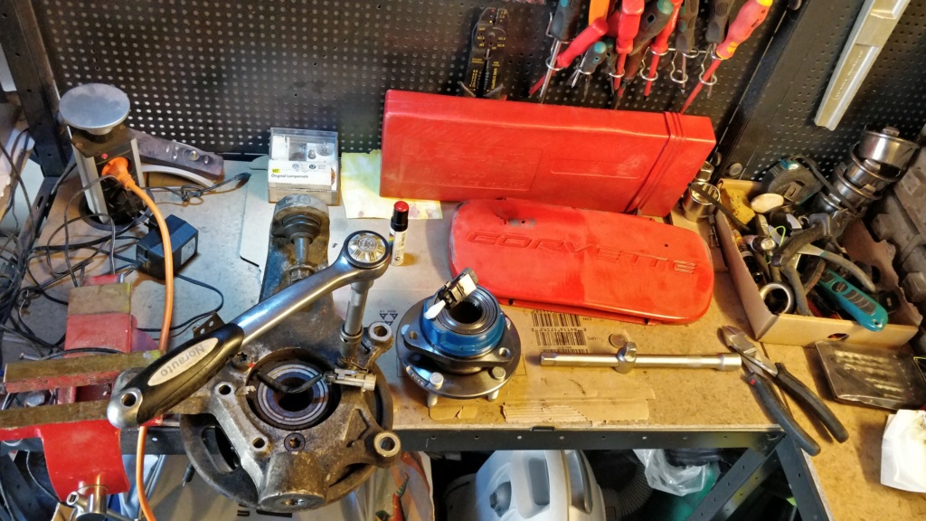

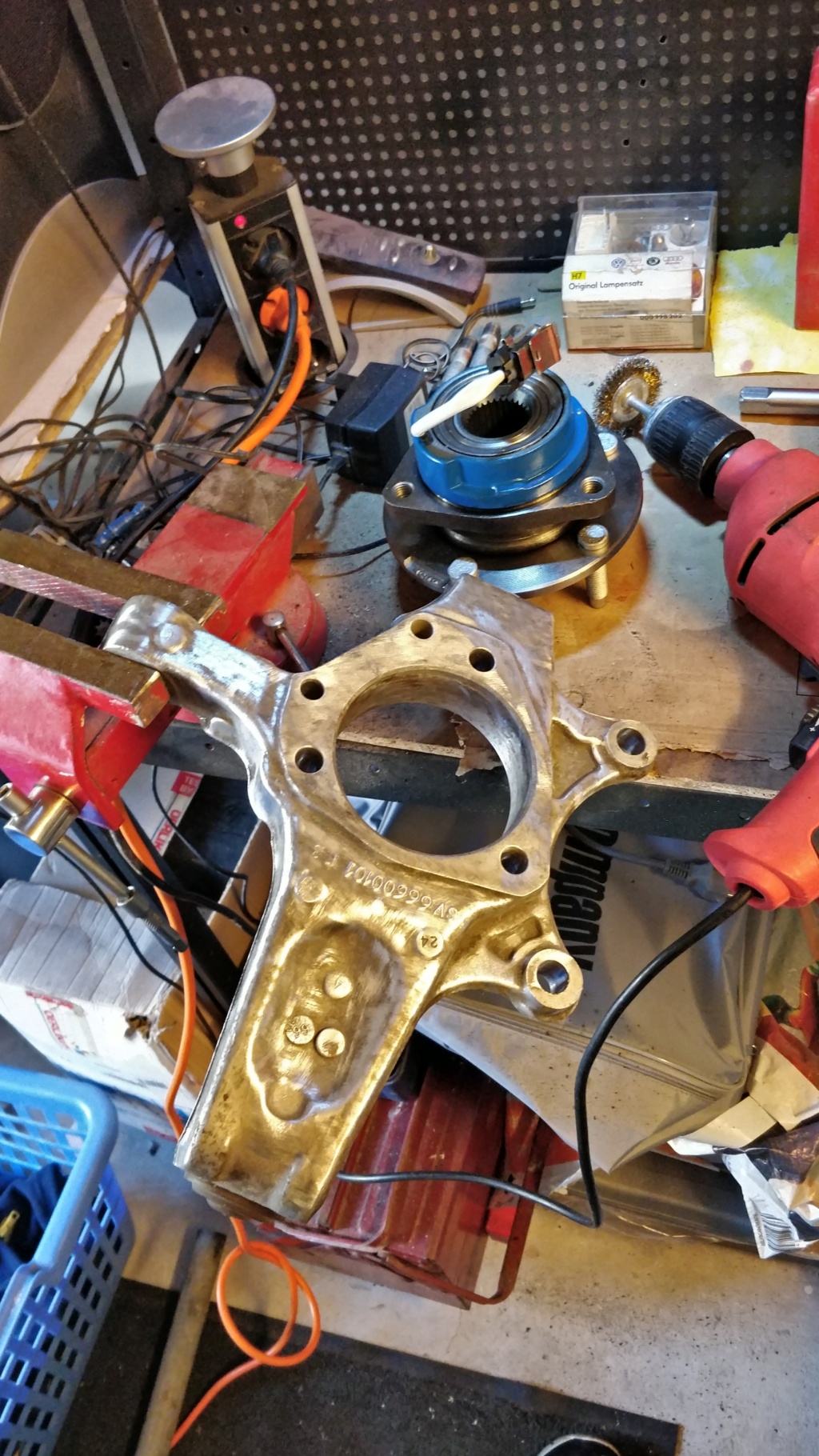

L'ancien proprio avait coupé les goujons arrière pour installer des cales de 20mm. N'aimant pas trop le concept d'avoir des roues qui sortent de plus d'un cm à l'arrière. Et d'avoir perdu le faite que ça ne soit plus réversible. Je me suis décidé de changer les moyeux arrière, histoire de repartir sur une bonne base.

Il faut prendre son temps, mais c'est très simple à faire. Le démontage se fait facilement, plus facilement qu'une Golf par exemple. Juste avoir les bonnes douilles ...
