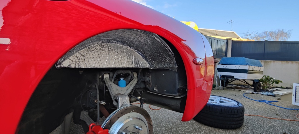

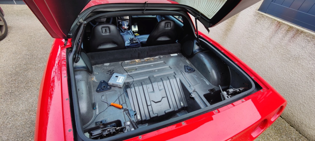

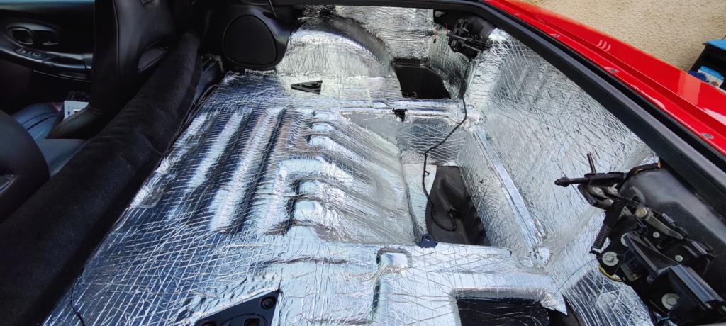

Message par Maldito Ven 4 Mar 2022 - 14:49
Bonjour à tous.
Cette semaine, je me suis attaqué à la partie insonorisation, notamment sur le coffre et les passages de roue. Qui disons le, est quasi inexistante.
Modifications sur ma 5 - Page 16 Img20212
Modifications sur ma 5 - Page 16 Img20213
Modifications sur ma 5 - Page 16 Img20211
J'ai également démonté les pare-boue pour en faire de même de l'autre côté.
Modifications sur ma 5 - Page 16 Img20216
Modifications sur ma 5 - Page 16 Img20215
Modifications sur ma 5 - Page 16 Img20214
Il y a une nette amélioration, où la différence se fait sentir surtout sur autoroute. Le bruit de roulement est moins présent, même si on est loin d'une insonorisation d'une berline allemandes.
Localisation : Yvelines (78)

Message par PMO Ven 4 Mar 2022 - 17:10
en theorie dans une Corvette tu n'entends QUE le glou glou du V8.... Modifications sur ma 5 - Page 16 839752

Message par christophe33 Sam 5 Mar 2022 - 10:05
Superbe travail, tu as trouvé l'isolant ou?
En france ou au us?
Masculin Nombre de messages : 3865
Modifications sur ma 5 - Page 16 Empty Re: Modifications sur ma 5
Message par Maldito Sam 5 Mar 2022 - 10:53
Amazon, j'ai fait les découpes moi même
Message par speedy2b Sam 5 Mar 2022 - 15:13
bravo beau boulot il le faur sur la C5
j'avais fait la même chose sur ma C5 car j'étais étonné en enlevant la moquette de voir qu'il n'y ait quasi rien comme isolation !!
j'ai aussi fais à l'avant le tour de la console centrale et du tunnel aussi !!
ben ça change et c'est efficace !!
comme je t'ai dis sur FB j'ai mis du 7 mm a l'avant a cause de l'épaisseur de la moquette, ca va beaucoup mieux !! bon courage pour la suite multiple
