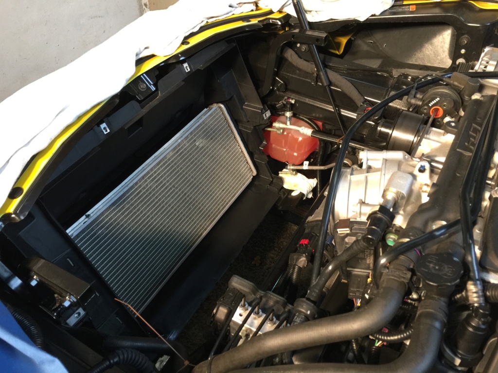

Pour la largeur c'est identique, pour la puissance 750 me conviendrait pour le job c'est moi qui fait sauf la peinture et les réglages (lsx calibration).
Je suis pas un débutant, il y a 30 ans de ça je devais ouvrir un garage et finalement j'ai fais autre chose mais j'ai gardé cette passion de la mécanique " on est jamais si bien servi que par soi même "
Attention c'est ma formation de base !!!
Lorsque Chassay a rajouté le radiateur secondaire sur ma Z, je suis rentré à Lyon et le lendemain du liquide de refroidissement partout dans mon garage, radiateur de refroidissement compresseur percé, j'ai appelé Chassay, il m'a envoyé les pièces, j'ai tout démonté et changé.
Pour ce radiateur c'est un boulot de dingue, enlevé capot, admission, radiateur moteur, radiateur climatisation, etc ............. remonter, purger les deux circuits de refroidissements (compresseur, moteur) recharger climatisation et tout ça sur une voiture Garantie !!! mais au moins je sais comment c'est fait, c’était en Mai 2017.
J'ai la chance d'avoir tout l'outillage nécessaire faire ça et le service manual atelier complet de ma Z.
Quelques photos pour te donner une idée
