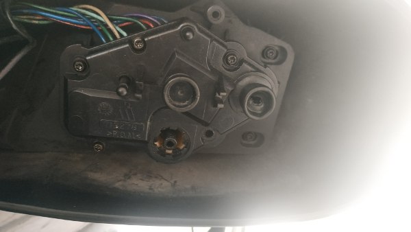

Message par Yoann_Corvette_C5 Jeu 1 Juil 2021 - 10:46
nono22 a écrit:Bonsoir et bonne année, le miroir du rétroviseur coté passager n'est pas fixe, en le touchant il bouge, on sent bien qu'il n'est pas solidaire de la partie mécanique, je n'ose pas l'arracher de peur de le casser, merci
comment démonter miroir du rétroviseur sans casser Img_2014
Bonjour, j'ai le même problème, le rétroviseur passager bouge facilement à la main, et se dérègle même en roulant. De plus je ne peux plus le régler électriquement (la partie entourée en rouge tourne, dans un sens comme dans l'autre, mais c'est la seule pièce active).
comment démonter miroir du rétroviseur sans casser Img_2013
Comment remédier à ce problème ?

Message par misterZ Jeu 1 Juil 2021 - 13:19
bah déjà si ça bloblote, c'est peut être pas "que" ça
regarde ton support de rétro ... l'axe en général il perd sa "rondelle de maintien et le ressort se barre : du coup le rétro est plus "lâche" et ça fait que de la merde

Message par Yoann_Corvette_C5 Jeu 1 Juil 2021 - 19:28
misterZ a écrit:bah déjà si ça bloblote, c'est peut être pas "que" ça
y a une solution pour ça ^^
Je me suis mal exprimé, j'ai le même soucis que nono22, c'est uniquement le miroir du rétroviseur qui bouge.

Message par BOBOBSS Jeu 1 Juil 2021 - 21:26
J'ai du changer le retro , c'était le même problème , C'est le cardan qui est cassé , pas réparable .
