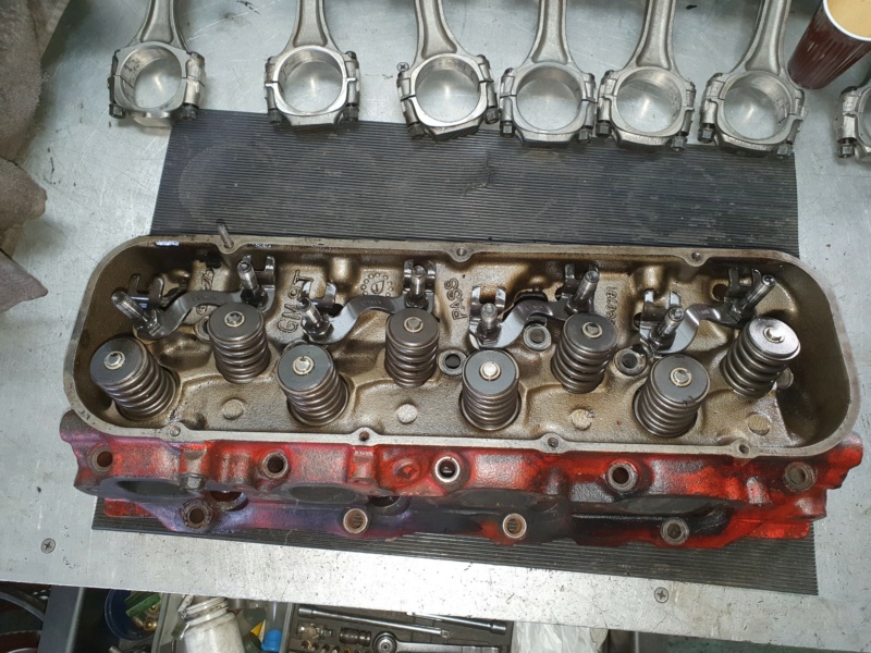

Revenons au cœur du sujet, la corvette. J'ai enfin eu un retour de chez RCM. Le moteur est maintenant démonté, l'état des lieux peut commencer:
- une bielle tordu
- vilebrequin fissuré, équilibrage à la soudure
- jeu important entre les queues et les guides de soupapes
- un cylindre chemisé (mais pas les 7 autres)
- diamètre des cylindres d'environ 4,11 pouces

Message par yaya38 Lun 7 Sep 2020 - 14:27
Ah oui, quand même....
T'es bon pour tout changer !
Masculin Nombre de messages : 6415
Corvette C3 1971 : Après le nid douillet, se refaire une santé - Page 18 Empty Re: Corvette C3 1971 : Après le nid douillet, se refaire une santé
Message par Mike_84 Lun 7 Sep 2020 - 15:10
Qu'est ce que tu vas faire alors ?
Changer de block ?

Message par CamilleC3_1971 Lun 7 Sep 2020 - 15:35
Le bloc et les culasses sont bonne. Je vais faire changer tout le reste (villo, bielles, piston, segments, coussinets, alésage des cylindres, soupapes, guide de soupapes, AAC, joints, carter huile, pompes à eau, pompe à essence, filtre, distrib,...)

Message par yaya38 Lun 7 Sep 2020 - 15:39
Et pour le cylindre avec la chemise ???
Message par Vince Lun 7 Sep 2020 - 15:40
Au delà de l'inspection visuelle, paye une épreuve du bloc et des culasses avant de dépenser de l'argent dessus

Message par Mike_84 Lun 7 Sep 2020 - 16:02
Je vais peut être dire une connerie mais vu que tu es dans le dernier réalésage autorisé (0.60), ta bielle tordue n'a pas marqué le cylindre ?

Message par CamilleC3_1971 Mar 8 Sep 2020 - 6:43
Le moteur est entre les mains d'un spécialiste reconnu. Les culasses ont été passées à l'épreuve. Pour le bloc, il m'assure que l'on peut repartir de celui ci. Pour la chemise, je ne sais pas comment il va faire, mais ça ne semble pas poser de problème. Le cylindre à la bielle tordue ne semble pas marqué, de toute façon les cylindres vont être alésés à 0.60.

Message par Mike_84 Mar 8 Sep 2020 - 7:08
Il n y' a aucun problème a chemiser un bloc moteur, c'est juste que ça coute bien plus cher qu'un réalésage classique.
Je e posait juste cette question car tu nous a dit que tes cylindre sont en cote 4.11 (donc déjà en réalésage de 0.60), donc plus possible de réaléser plus sans passer par une chemise.
