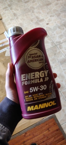

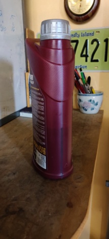

Message par freloncharlo Dim 3 Mar 2019 - 11:35
Hello tout le monde !
Comme promis je vous tiens au courant.
J'ai a instant refait le niveau de ma belle avec cette huile précise :
Consommation d'huile C5 - Page 2 Img_2015
Le bidon était plein et voici ce qu'il reste dedans une fois le niveau remis en dessous du maxi :
Consommation d'huile C5 - Page 2 Img_2016
Il manquais donc a peine la moitié d'1L
Le niveau étant fait je vais reprendre la route et voir ce que cela donne sur les prochains 5000kms !
