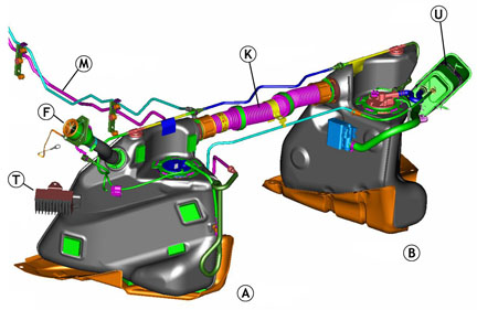

J'ai un problème de transfert entre le réservoir droit et le réservoir gauche sur ma C6 de 2005. Je tombe en panne d'essence alors que la jauge est à la moitié et quand je remets de l'essence je ne peux y mettre que 30 litres, vu que le réservoir de droite est déjà plein. Je précise que je n'ai aucun code panne.
Donc le transfert du réservoir droit ne se fait pas dans le réservoir gauche, lequel est le réservoir principal, là où il y a la pompe à essence électrique qui envoie l'essence au moteur. Quand on observe le schéma de fonctionnement des réservoirs c'est une usine à gaz! Est-ce que quelqu'un a déjà eu ce problème?
J'ai aussi un autre problème, parfois j'ai un mal fou à remettre de l'essence dans la voiture, elle refoule dès le premier litre, alors que d'autres fois j'arrive à rentrer les 30 litres sans aucun souci.

C'est très compliqué, il n'y a pas vraiment de pompe, c'est un système "venturi"  dit aussi "pompe à jet" mais il n'y a pas de pièces en mouvements, c'est peut-être ça qui est bouché, mais pour y accéder il faut tomber le réservoir droit, il est plein (38 litres) et on ne peut pas le vider willy colere

J'ai déjà descendu le réservoir gauche pour un problème de joint de pompe... mais là je ne vois pas ce que ça pourrait-être.
Le tuyau n°4 bouché ou le trou anti siphon bouché n°11.
Et une suggestion peut-être idiote, serait de souffler (compresseur 3/4 bar ) de l'alimentation vers le réservoir.
Par contre pour descendre le ou les réservoirs avec une boite auto le mieux est de descendre le pond et la boite, sinon impossible. Déjà qu'avec une boite manuelle le mot galère est un doux euphémisme Very Happy

Si le problème est électrique, la voiture démarre très mal à chaud, la cause la pompe à essence n'est pas mise en route 2s en appuyant sur le contact comme elle l'est à froid.
Une fois démarré dans le cas des C5 et C6, C7 c'est le "retour essence" du réservoir gauche qui est dérivé vers le réservoir droit et par l'intermédiaire du venturi alimente du réservoir droit vers le gauche.
Et si la pression est trop forte le(s) régulateur(s) s'ouvre(nt).
Dans le cas de Dan si le régulateur du réservoir droit fuit, l'essence ne pourra aller vers le gauche;
En faite tout est mécanique.
C'est simple non ! Problème de transfert de réservoir d'essence 92856803 bang Shocked

kriss a écrit:Si le problème est électrique, la voiture démarre très mal à chaud, la cause la pompe à essence n'est pas mise en route 2s en appuyant sur le contact comme elle l'est à froid.

donc en marche normale c'est le droit qui se vide en premier logiquement ? ou alors c'est les deux en même temps ?

C'est le droit en premier

... En marche normal c'est d'abord le droit qui se vide puis ensuite le gauche Very Happy
Au remplissage à la pompe c'est l'inverse.
