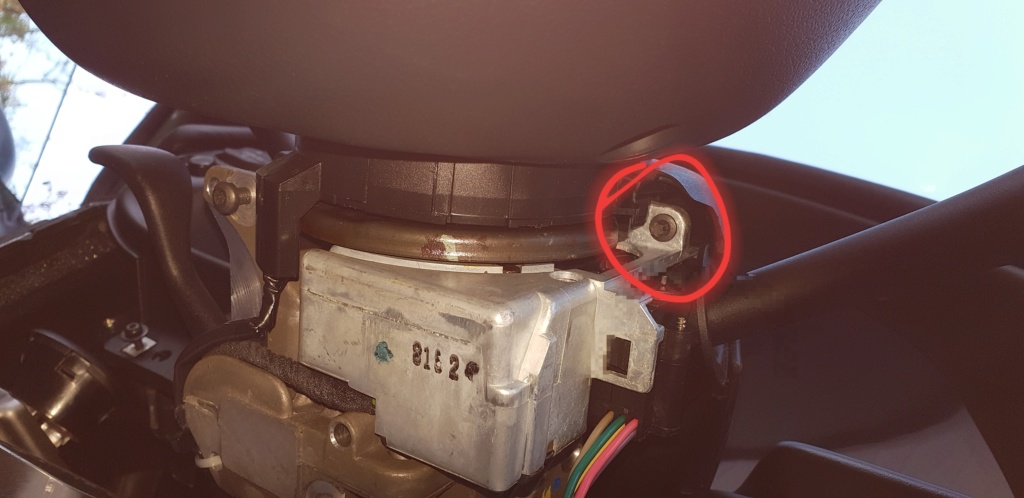

Message par chris57 Mar 9 Oct 2018 - 13:25
Voici une photo. J'espère que ce sera plus parlant. Si vous arrivez à me dire comment enlever ce fichu cache sans l'abîmer, je suis preneur.

Message par chris57 Mer 10 Oct 2018 - 19:59
Il y a finalement une vis qui maintient le cache. Elle est cerclée en rouge sur la photo.
Par contre lionne, je ne vois pas comment retirer les commodos sans enlever ces caches. Il y a une vis qui les maintient sur le dessus (donc non accessibles avec le cache en place). J'ai perdu la photo que j'avais faite pour le montrer mais j'en referais une demain.

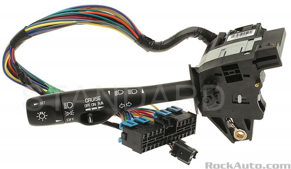

Je viens de rendre visite à une station Bosch près de chez moi. Ils sont spécialisés en électricité automobile.
Mon interlocuteur me préconise de voir du coté du commodo bien qu'il soit surpris par cette panne qui fonctionne sur les clignotants arrières et pas sur les avants, tout en sachant qu'en mode warning, tout est bon. bounce :compress:
Question : quelqu'un a-t-il un commodo à me prêter le temps d'un essai.
Sur rockauto, il y en aurait pour plus de 160 € à l'achat. Je préfère éviter cette dépense si l'objet n'est pas en cause  Shocked

il faudrait un schéma pour voir si il a 2 fils par coté G & D ! ça peut ètre le commodo,
j'avais changé le commodo de droite car mon lave glace ne fonctionnait plus !
j'avais d'ailleurs changé la pompe sans succès avant ! j'ai une pompe toute neuve , si ça peut servir !!
Clignotant HS sauf en mode warning - Page 2 Empty Re: Clignotant HS sauf en mode warning
Message par chris57 Jeu 11 Oct 2018 - 13:28
Je ne comprends pas trop ce que tu veux dire par coté gauche et droit confused
Il s'agit uniquement du commodo de gauche qui soit en cause

Message par lionne Jeu 11 Oct 2018 - 14:13
chris57 a écrit:Je ne comprends pas trop ce que tu veux dire par coté gauche et droit  confused
cligno G & cligno D,y a t'il deux fils par coté qui partent ? oublie mon commodo de droite ! Very Happy
