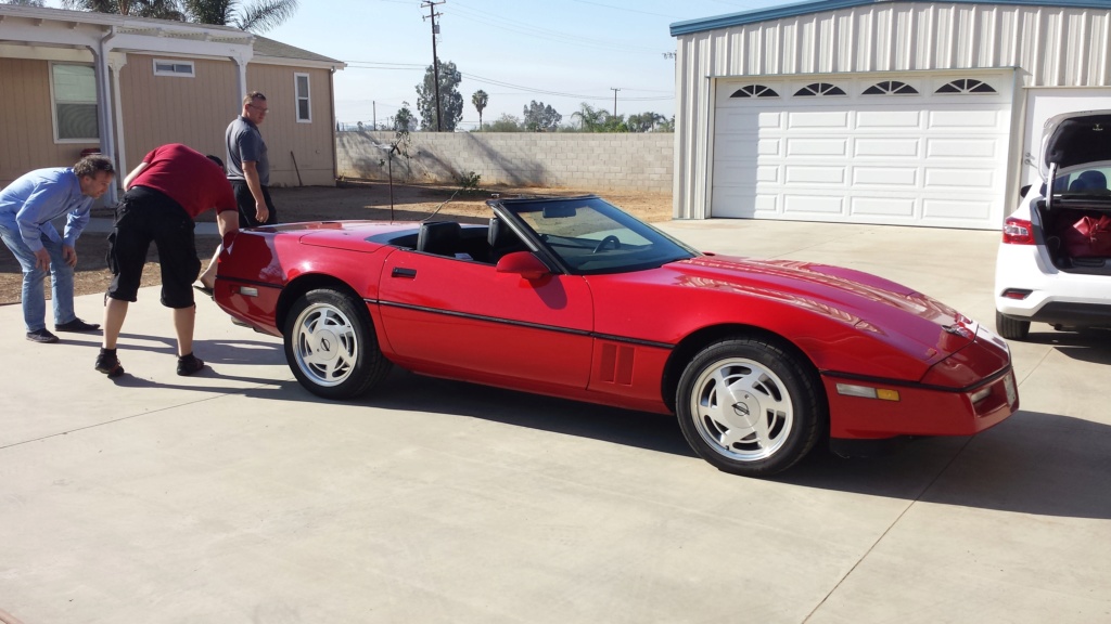

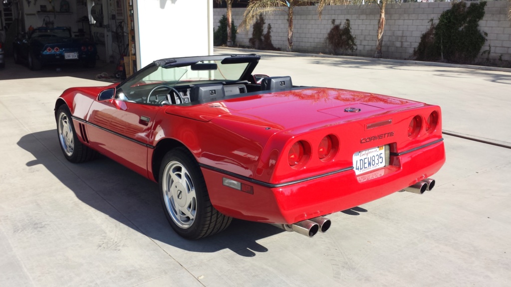

J'ai une C4 cab rouge état neuf à vendre...
c'est une 89
C4 de 89 quel sont les points a regarder avant d'acheter?? 20180110
Mecanique, cuirs, capote, électronique, jantes, trains roulants....peinture neuve, jamais polishée. Origine Californienne, pas de rouille.
Jamais eu une aussi belle. Elle me servait en Californie mais j'ai acheté un Suburban coté pratique.
Je la ramène en janvier ( pour + de 30 ans, CG collection et TVA réduite )
