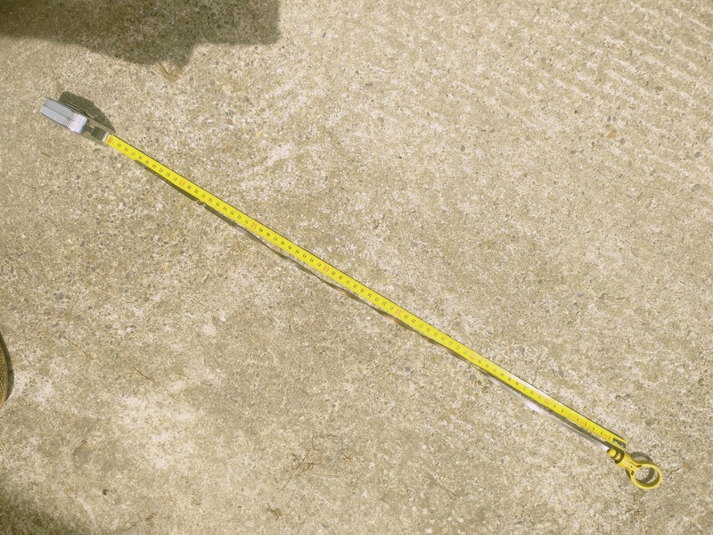

Salut a tous,il y a un petit moment que je ne suis pas venu ici,la vette n'a pas beaucoup roulé depuis la derniere fois.
Je me suis lancé dans l'entretien,la derniere fois c'est un petit garage qui la effectué.
j'ai un gros soucis avec la jauge a huile,elle a été coupé au bout,donc je ne sais pas du coup si c'est une jauge origine ou une jauge plus longue qui a été coupé.
sur cette j'auge il y a de visible qu'un repere max(si origine pas de soucis)mais du coup si pas d'origine,il manque de l'huile.
est ce que quelqu'un peut me donner les cote de la partie plongeur(metal) et les cotes de niveau mini/maxi,que je puisse adapter celle que j'ai.

pour plus de precision
les cote entre XX et celles YY
merci

Voilà en photo

Re: jauge huile
super,merci
donc a premiere vu,c'est bien une jauge de c5,elle a été coupé par celui qui a fait la derniere vidange,je vais demander explication.

Re: jauge huile
Oui ça a l'air d'être la même .
