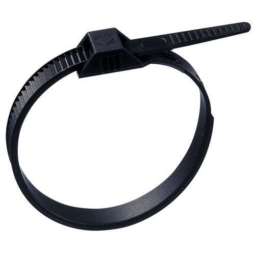

je ne pense pas que Tanguy parlait des durites de freins mais de carburant, sinon il faudrait penser à la trépanation
il peut y avoir ça pour les flexibles de freins avec des colliers rilsan

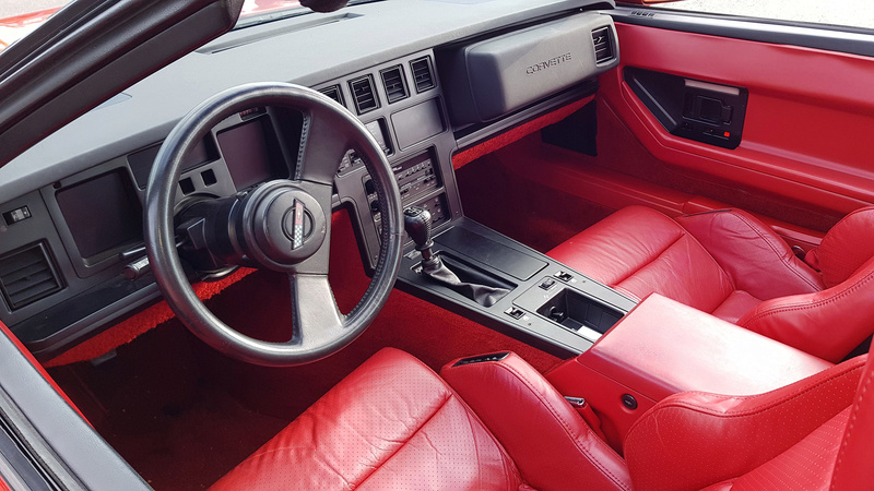

J'aimerai bien que ce soit si simple, mais en réalité l'intérieur est bien fatigué :
- les moquettes d'origine sont irrécupérables, elles sont très sales, mais aussi grillées par le soleil, complètement délavées et en partie décomposées. Les moquettes, c'est les deux tiers des pièces colorées de l'intérieur sur les C4.
- Le cuir beige est également vraiment délavé, et très sec, les zones non exposées on une couleur très différente en réalité. Donc j'ai démonté déjà un siège complètement, nettoyé et examiné les travaux.
Je vais devoir refaire la surface complètement, de grosses craquelures à réparer, la couleur à reprendre entièrement, quelques déchirures. Au final que je les teigne en beige ou en rouge ne change plus grand chose.
- les plastiques noirs du tableau de bord et de la console centrale ont de nombreuses fissures, mais j'ai remarqué que l'ABS se soude bien au fer à souder à 30W. Bon après c'est moche, obligé de poncer et repeindre.
J'ai commencé par nourrir le cuir à l'huile de pied de boeuf pour lui rendre sa souplesse. Il ne faut pas longtemps pour que ça absorbe tout ! Ca marche vraiment bien, mais le cuir des Corvette est imperméable, il doit y avoir un traitement plastique dessus, donc il faut passer par l'envers ou retirer ce traitement à l'acétone. Sinon rien n'adhère et l'huile reste à la surface.
Il y a quelques pièces de cuir que je vais devoir changer, car usées ou devenues cassantes nottament autour des switchs de réglages sur l'assise.
D'ailleurs je cherche une mousse d'assise de siège sport en bon état, car celle du côté passager est très fatiguée et la structure métallique est elle même bien oxydée.
Je vais devoir acheter les poches gonflables des sièges sport, car elles étaient décomposées dans la mousse (je ne comprenais pas ce que c'était au début, une espèce de couche caoutchouteuse en miettes).
Les panneaux de portes ne sont pas ceux d'origine, ils sont de 1984 je crois. J'ai eu les originaux avec, irrécupérables. Il n'y a pas l'ouverture pour le haut parleur Bose dans ceux là et il ne sont pas non plus en parfait état.
En dehors de la moquette et des sièges, il n'y a que les panneaux de portes, les barres de seuil, les ceintures et les plastiques latéraux de console centrale qui soient colorés. Je vais voir avec le vendeur combien il voudrait pour ces éléments.
J'ai un budget restreint pour cette restauration, les moquettes rouges ne me coûteront qu'une poignée d'euros et sont tout près de chez moi, les bombes de teinture pour vinyl et moquette environ cinquante, et les produit de réparation et de coloration du cuir
Alors que le kit complet de moquettes neuves va me coûter plus de 500€ livré. Mon choix est vite fait.
Je préfère aussi laisser d'origine le plus possible, mais le combo Flame Red / Saddle est un des plus courant en 1987.
Si elle était Copper Metallic je n'aurais rien changé !
concernant les mousses d'assises, je te conseil d'en acheter des neuves (c'est un budget certes), car toutes celles que tu trouveras, quelque soit leur état elles auront toujours 30 ans donc pas super, et par conséquent tu abimeras ton cuir, quitte acheter les coussin gonflables plus tard, car ça c'est pas une urgence par rapport à l'assise.
SuperDuty455 a écrit:Je vais devoir refaire la surface complètement, de grosses craquelures à réparer, la couleur à reprendre entièrement, quelques déchirures. Au final que je les teigne en beige ou en rouge ne change plus grand chose.
Je ne vois absolument pas ce que tu lui trouves à cet intérieur rouge
Little red corvette- Short Block
- Nombre de messages : 65
Modele Vette : Corvette 1986 BM4+3 Z51
Date d'inscription : 11/07/2017
Re: Restauration Corvette de 1987 Z52
Le cuir est déjà abimé/détendu, je pense que mettre un vieux cuir sur une nouvelle mousse ne serait pas parfait non plus.
Les mousses d'origine sont un peu bizarres, il y a une base moulée, puis sur chaque élément en contact avec le corps séparé par une couture, il y a une simple pièce supplémentaire collée. En les remplaçant avec de la mousse neuve (que j'ai) ça devrait les rafraîchir pas mal.
J'ai un gros faible pour les intérieurs de couleur vive, le rouge est vraiment beau. Mon frère avait une 84, rouge intérieur rouge. Mais en 1984 c'est un rouge plus foncé. Je préfère celui de la tienne.
Sur ma Firebird de 1974 qu'on voit démontée, l'intérieur sera vert citron avec les sièges blancs (une possibilié en 1976) avec l'extérieur vert citron métallisé.
