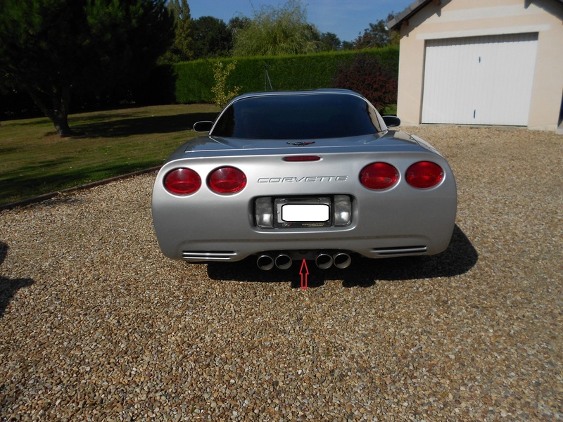

Message par lionne Jeu 5 Oct 2017 - 13:43
moi sur mon ex torch red US j'avais mis l'AB a cet endroit
et je pense en mettre un sur ma grise a cet endroit
Déport des feux de recul et antibrouillard. Dscn3014

Message par chris57 Jeu 5 Oct 2017 - 19:58
blackorsaire a écrit:Déportation ? Tu ne peux vraiment pas "sentir" ces AB, ça se sent !  Klarsfeld serait là, ce mot-clef eut été épinglé Laughing
Pour ta relocalisation d'AB, j'opterais pour ce que j'avais fait pour la GS : un feu blanc, un peu oval (on reste dans le design), placé en position centrale entre les échappement et rétractable, le feu LED est blanc mais éclaire rouge. Avantage, cela ne dénature en rien la ligne US d'origine, une fois les trous des anciens AB rebouchés.
PACE78 pourrait t'en faire une photo, à moins que tu puisses le retrouver sur les + 40 pages de mon thread
Le pirat
Merci BK. Comme suggéré plus bas, je pense finalement m'orienter vers les échappements pour mettre un AB.
Si tu avais un lien vers ton thread, ça me faciliterait la recherche
Wink
Yann a écrit:J'ai corrigé par déport .... c'est suffisant willy
J'ai effectivement utilisé un mot qui n'a rien à voir avec le fait de déplacer un objet d'un endroit vers un autre. J'espère n'avoir réveillé aucun mauvais souvenirs. Mea culpa et merci de m'avoir corrigé.
lionne a écrit:tu reprends les mêmes connections pour les feux de recul ,après  tu peux mettre un AB en bas entre les sorties de pots
lionne a écrit:moi sur mon ex torch red US j'avais mis l'AB a cet endroit et je pense en mettre un sur ma grise a cet endroit
Je vais suivre ton exemple car c'est discret et bien placé néanmoins.

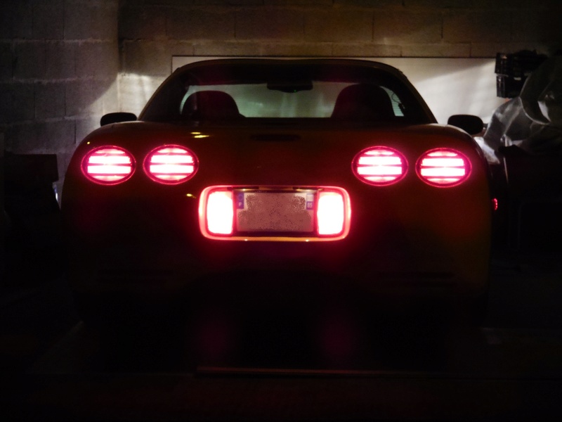

Message par Alec Ven 6 Oct 2017 - 7:21
philip76 a écrit:Autre solution...passer les feux intérieurs en bi fonction.....stop et Anti brouillard grace a un relais...
Pas nécessaire , les miens sont stop et veilleuses en haut et AB en bas avec ampoules rouges à Led , à condition d'avoir 4 feux identiques rouges et blancs . Tout simple et le plus économique ...
Déport des feux de recul et antibrouillard. Dsc_6810
Déport des feux de recul et antibrouillard. Dsc_6811
Déport des feux de recul et antibrouillard. Imag0511
Les feux sont rouges en fait en bas au centre et pas blancs .

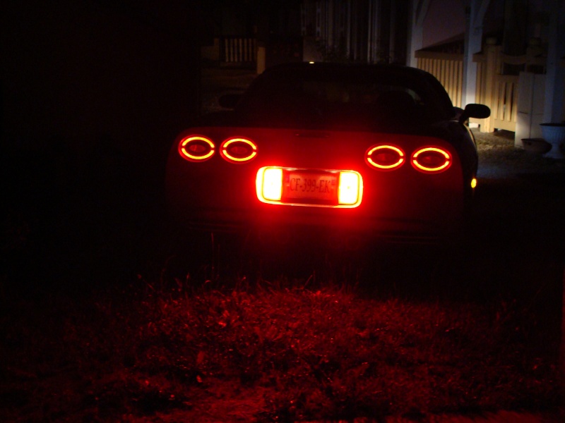

Message par Pat 25 Dim 8 Oct 2017 - 1:42
avec des led  rouge et blanche
Déport des feux de recul et antibrouillard. Dsc03924
Déport des feux de recul et antibrouillard. Dsc03925

Message par chris57 Mer 11 Oct 2017 - 20:54
Alec a écrit:Avec ma méthode tu ne tires rien du tout , tu utilises ce qui existe . Il faut trouver deux feux rouges et blancs .
Ta méthode est effectivement facile à mettre en oeuvre mais je préfère rester sur 4 feux rouges. Surtout que Whizz me les a envoyés  Wink
En même temps, je reconnais que ta solution n'est pas sans charme. Ca le fait plutôt pas mal.
batmou a écrit:bien sur, mais l'autre méthode est valable pour un ARR full US, avec les 4 feux rouges.
après c'est une histoire de goût, les feux Euro sont bien aussi  Salut les Vettistes
Cette solution me semble effectivement sympa dans la mesure où il n'y a pas à réinstaller un feu supplémentaire. Par contre, si tu pouvais me faire une photo du plot de ton porte ampoule que je vois à quoi ressemble le branchement. J'avoue avoir du mal à l'imaginer.
COCOBERRY a écrit:Radioflyer expédie en France, j'ai acheté notamment les leds antibrouillard.
Quand j'en aurai fini avec mon arrière us, je verrais pour améliorer la vison avant car c'est quand même pas terrible. Et je roule aussi de nuit et même assez régulièrement.
