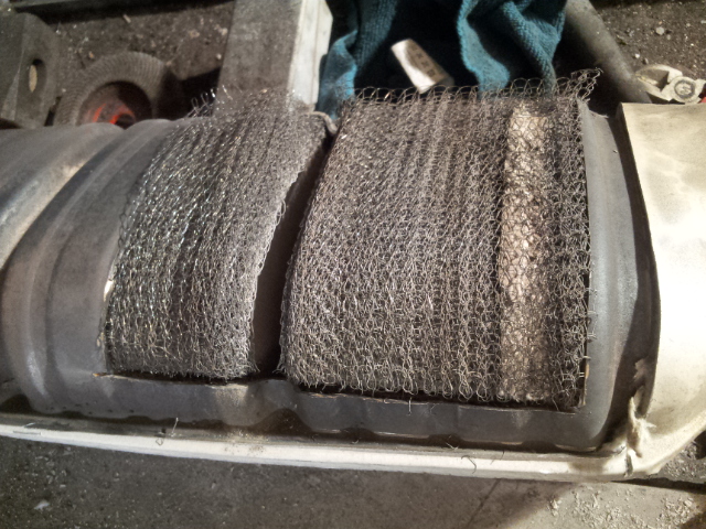

Re: probleme pollution
j'en ai soigné en dévissant la lambda avant cata, j'ai fait un pressoir de bombe aérosol nettoyant frein avec un tuyau très fin et souple d'environ 30 cm, pour envoyer la totalité du nettoyant dans le cata par l'entrée de la sonde lambda puis je la revisse rapidement car le produit est assez volatile, j'attends au moins dix minutes et je met le moteur en route pour faire passer le produit au travers du catalyseur.
il est important qu'il n'y ai pas de fuite sur la ligne avant et après le cata car ça modifie la mesure pollution.
Si le cata est vraiment colmater je n'hésite pas de traverser la matière de catalysation avec un grand forêt de 6 en trois fois.
La tôle d'un cata est beaucoup plus épaisse que celle d'un silencieux, quand je ne peux atteindre la catalysation par la tuyauterie je perce la tôle diamètre 7 côté sortie, avec une tige filtée de 6 longueur du cata je la met dans une perceuse et je passe par ce trou en déviant 3 fois pour traverser la catalysation, je démarre le moteur pour virer la poussière de perçage puis je taraude le perçage à 8/125 pour y implanter une vis de 8/125 bien sûr avec du frein filet.
un truc efficace utilisé en course, l'emboîtement et assemblage les tubes et gamelles d'échappement avec une cartouche de silicone, moi même je pensais que ça cramerais, et bien non ça tient très bien dans le temps, je l'avais fait aussi pour une voiture essais conduite sur piste par Pescarolo.
Tu as l'air de connaitre le sujet ! Merci Barouf!
Pour la parti perçage du cata je vais attendre encore un peu d'avoir essayé le reste quand même l'histoire de pas tout casser!
J'ai du silicone haute température je ferais les raccords d'échappement proprement avec si j'ai un doute sur l'étanchéité!

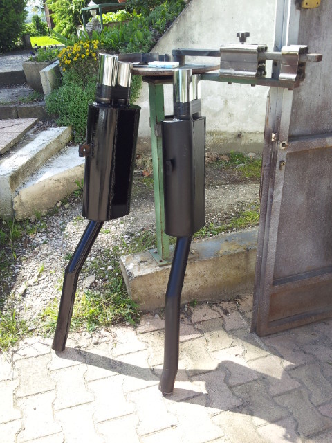

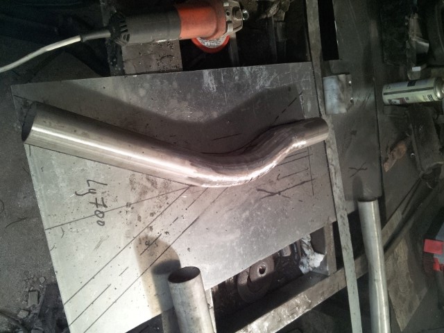

sur ma bmw 850 j'avais vider les cata et fabriquer moi même ma ligne complète y compris le x pipe
mon ct est passer haut la main même le type est rester étonner pour un v12 (PS je me suis permis de mettre ces quelque photo pour te montrer si elle te dérange tu me le dit je les enlève)
Ha oui sacré boulot! faut déjà un minimum de maitrise la!
J'imagine tant mieux si ca passais apres quand meme alors!
Non non pas de souci sympa les photos en plus! et puis le forum est fait pour partagé
Merci BOBO ces mon métier je suis chaudronnier
chopmeca- LS7
Nombre de messages : 549
chopmeca a écrit:Merci BOBO ces mon métier je suis chaudronnier![]()
oui mais ca fait rien ,c'est quand meme du beau travail !!
PS : dommage que tu soit si loin sinon je t'aurais bien fait faire ca : ( contre renumeration bien sur )

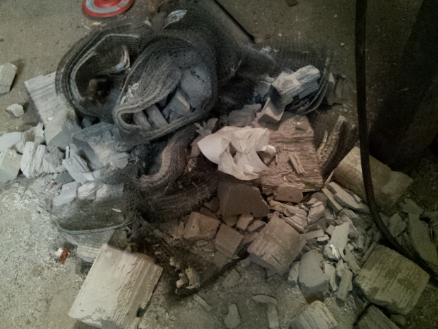

vider les catas quand la catalysation est en morceaux à l'intérieur, dans ce cas ça peut faire un bruite de cailloux dans les gamelles et par la suite les morceaux partent vers la tuyauterie et boucher l'échappement au point de faire ralentir la voiture puis l'étouffer et quelques fois l'empêcher de démarrer.
Si le cata n'a pas de casse interne, percer la catalysation rééquilibre l'échappement et conserve sa protection anti-pollution pour les contrôles.
