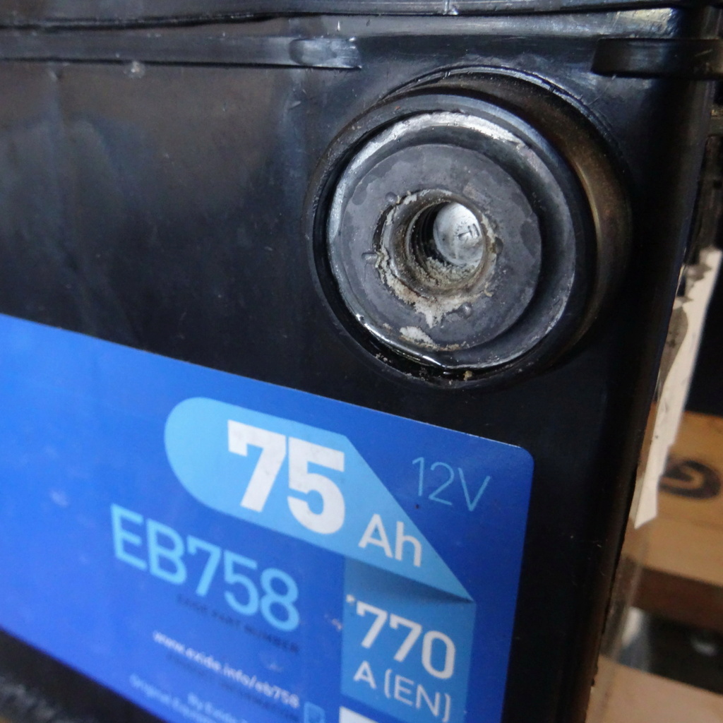

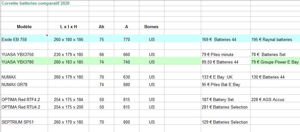

Bonsoir
Ma batterie Exide était en fin de vie,suffit de voir le sulfatage des cosses (photo)
Je me suis fait un petit tableau comparatif de ce qu'on peut trouver en cosses US (photo), j'ai l'impression que les câbles sont trop courts pour les adaptateurs . . .
Et j'ai donc choisi la YUASA,tarif vraiment accesiible ; on verra ce que ça donne dans le temps.

YUASA FABRIQUE DES BATTERIES MOTO, tu n'a rien a craindre
