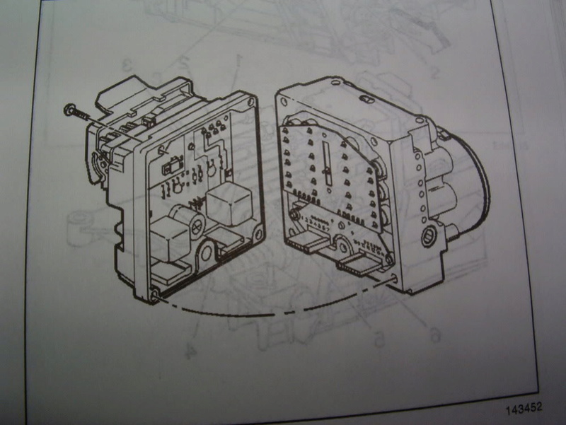

Merci JM . L'EBCM ne m’inquiète pas trop pour le moment , le code défaut apparait très aléatoirement , rien depuis le moi d'Aout , pourtant je roule . Mais c'est à suivre .
@ Darde , c'est celle-ci que j'ai acheté pour 20500€ et elle avait 152000 kms , elles en a maintenant presque 160000 .

Mimi77 a écrit:Bon courage Alain, tu vas en venir a bout party1
pour info si jamais  tu en avais besoin  https://www.corvettepassion.com/t28080-vends-ebcm-boitier-abs-c5-2000?highlight=ebcm
SALUT MIMI le EBCM que tu a mis en lien correspond aEntretien et réparation de ma C5 - Page 2 C5earl10 sa
Super, mais attention à la compatibilité,ils ne sont pas tous intrechangeables,en fonction de JL 4(suspension active)ou JL 9 non active).A vérifier impérativement.

D’après ce que j'ai lu , c'est l'EBCM situé en dessous de la voiture qui n'est pas compatible . Par contre celui situé dans le compartiment moteur , à coté de la pompe de DA (c'est mon cas) c'est le même , corrigé moi (uniquement mes dires Very Happy , pas la fessé ) si je me trompe , je n'ai pas encore bien étudié le freinage de la vett.

BOBOBSS a écrit:D’après ce que j'ai lu , c'est l'EBCM situé en dessous de la voiture qui n'est pas compatible . Par contre celui situé dans le compartiment moteur , à coté de la pompe de DA (c'est mon cas) c'est le même , corrigé moi (uniquement mes dires  Very Happy , pas la fessé ) si je me trompe , je n'ai pas encore bien étudié le freinage de la vett.
Pourquoi une fessée?On apprend au fur et à mesure.Les EBCM des 97-98-99 sont situés à l'arrière.En 2000 ils sont passés à l'avant.Tout est une question de référence et de lettre majuscule inscrites sur le boitier.EX: sur la mienne,non JL4:Model 09356961 Lettre M compatible selon Corvette US avec:GM19244085.ACDELCO 9367071-9350153-9353611-9356961.Si la tienne est JL4(suspensions actives) il faudra chercher.Celle de MIMI 77 est probablement compatible JL4.
Euh....c'est une question ??
La référence est ABS-5-TCS/AH - Model 09360921 lettre V

Merci messieurs pour toutes ces infos , je vérifierai tout ça , dés que j'aurai trouvé cette fuite , qui , en ce moment , m’obsède un peut beaucoup . Plus je remet en état , plus il y en a , mais je prendrai le temps de faire ça sérieusement .
Désoler MIMI oui ces une question? je ne suis pas habituer au forum il faut que je me face la main j'ai galérer un peux pour mettre des photos je ne me souvenais plus .

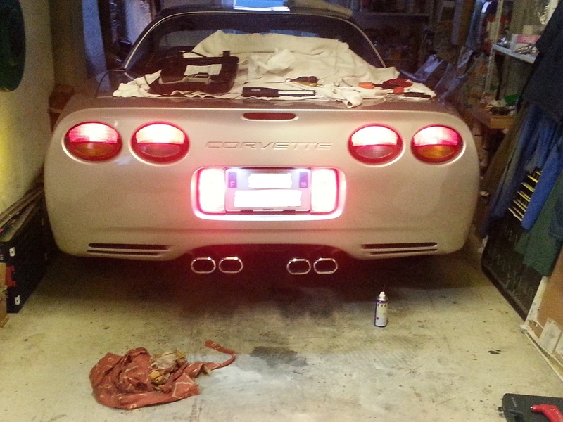

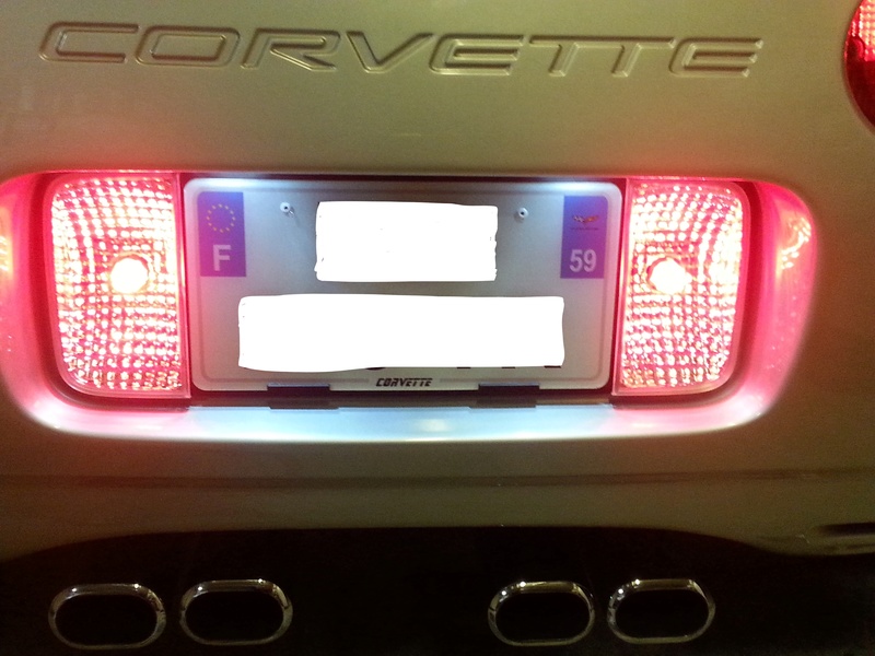

Message par BOBOBSS Lun 18 Déc 2017 - 22:51
J'ai fais un peut de modifs avant de m'attaquer à la mécanique : un support de plaque US , de nouvelles plaques . Par contre en lieu et place des phares de recul , j'ai mis les phares anti-brouillard . Je trouve que ça change .
