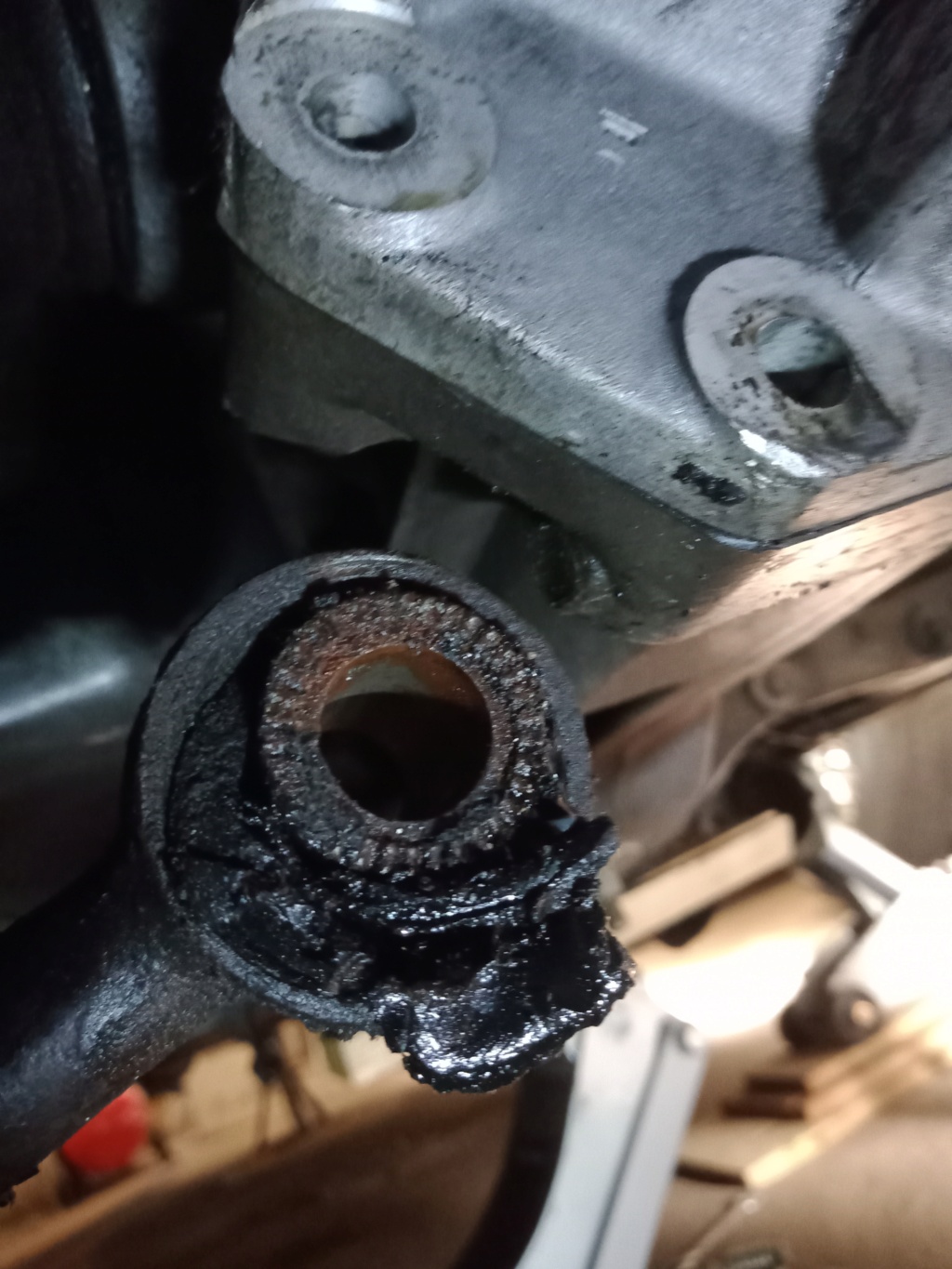

Bon ben comme en novembre on avait rien à faire j'en ai profité pour refaire les silentblocs des stud rod à l'arrière.. je devais le faire en Mars, mais finalement j'aurais dû.. le côté droit était au fer et le gauche il restait un peu. J'attends mon RDV pour régler le carrossage arrière vu que j'ai fait un para en juin.... j'ai aussi changé mon verrin de direction, c'étaitla seule chose que je devais changer car le reste de la DA est neuf, il était d'origine donc ça c'est fait aussi... j'en ai profité également pour faire la peinture des étriers avant que j'avais changés en début d'année.. c'est fait aussi... J' ai profité pour rouler un peu samedi histoire que tout aille bien. Voilà les copains

C'est beau quand c'est neuf, c'est lesquels que tu appelles stud rod?

t'as mis du polyurethane sur les tirants de carrossage (les strut rods) ?
en général ça vieillit mal sur cette application car ça travaille sur plusieurs axes et le PU aime pas ça... mieux vaut rester sur du caoutchouc ou upgrader pour des rotules
Re: resto de ma C3 de 80
Vince a écrit:t'as mis du polyurethane sur les tirants de carrossage (les strut rods) ?
oui j'ai mis ça
merci Vince , un copain les as depuis des années et pas de soucis jusqu'a présent, d'ou mon choix !!
