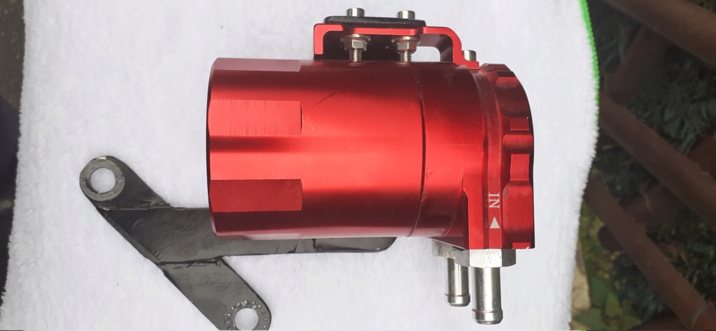

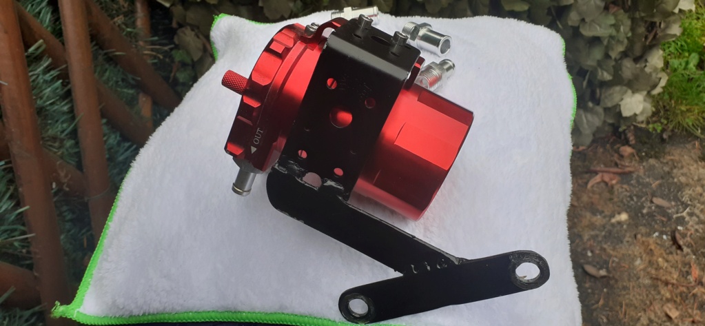

Message par darde Sam 20 Nov 2021 - 14:41
christophe33 a écrit:Très sympa de ta part Darde, vraiment
Oil Catch can - Page 2 20211110
Oil Catch can - Page 2 20211111
Oil Catch can - Page 2 20211112
Oil Catch can - Page 2 20211113
Oil Catch can - Page 2 20211114
Sur la 5ème photo tu mets 2 vis de 10x150 avec rondelles et 2 écrous de 12 entre le support et la culasse côté passager en guise d'entretoise et tu visses directement dans la culasse où des filetages de 10x150 sont existants.Tu n'as plus qu'a boulonner ton récupérateur sur le support,tous est fourni colliers etc....ET,NE PAS INSTALLER LE RENIFLARD,laisser le bouchon comme sur la photo.Un robinet n'est pas indispensable,la cuve se dévisse très facilement!
