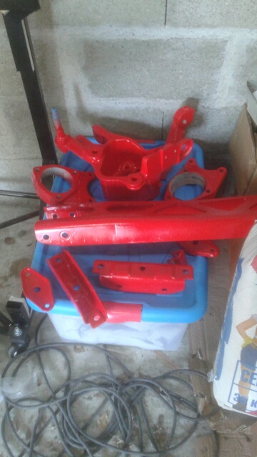

Message par will47 le Jeu 12 Mai 2016 - 16:26
Voilà les amis,
Voici des photos des différentes pièces des trains roulants arrières.
Démontage tout le train arrière de ma belle cab 95. - Page 3 20160510
Démontage tout le train arrière de ma belle cab 95. - Page 3 20160514
Démontage tout le train arrière de ma belle cab 95. - Page 3 20160513
Démontage tout le train arrière de ma belle cab 95. - Page 3 20160511
Désolé pour la qualité mon téléphone n'est pas top.
Will

Démontage tout le train arrière de ma belle cab 95. - Page 3 Empty Re: Démontage tout le train arrière de ma belle cab 95.
Message par kojak67 le Jeu 12 Mai 2016 - 20:33
Super mon poulet on va pouvoir se balader bientôt.
Photographe CP
Photographe CP
Masculin Nombre de messages : 5633
Message par Alainvette le Jeu 12 Mai 2016 - 21:10
Trés beau boulot et quel beau rouge thumleft thumleft thumleft
Message par will47 le Mar 17 Mai 2016 - 16:18
merci les gars,
Pour la peinture, c'est mon fournisseur auto K herpe. Et c'est la peinture haute température pour étrier que j'ai pris car effectivement j'adore le rendu.
J'attends ma boite qui doit arriver demain ou jeudi au plus tard.

une vue de dessous, moi j'aime bien le noir et rouge mais ça vous vous en serez douté non.
Démontage tout le train arrière de ma belle cab 95. - Page 3 20160517
Allez à la semaine prochaine j'attends toujours mon pont, merci aquitaine boite de vitesse sur bordeaux, pour le manque d'efficacité et le peut de renseignement donné.
Will.
