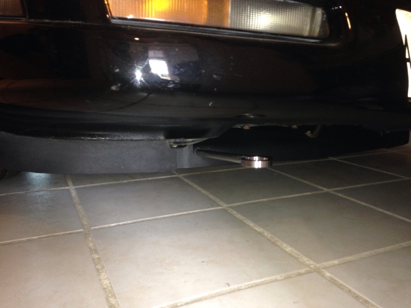

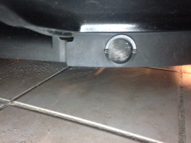

Bonjour
Aujourd'hui fabrication d' un crochet avant de remorquage, il arrive trop souvent que les dépanneurs n ai pas le matos pour remorquer et abîme les plastiques, de plus avec les sorties circuit il vaut mieux être prevoyant:
Djul, affûtage de c4! - Page 3 Image10
Bien sûr démontable pour ne laisser entrevoir qu' une tête de vis que je vais peindre en noir :
Djul, affûtage de c4! - Page 3 Image12
Et pour finir fabrication en Alu d'une pâte support de ligne d'échappement, car celle d origine en espèce de caoutchouc a cédé :
Djul, affûtage de c4! - Page 3 Image13

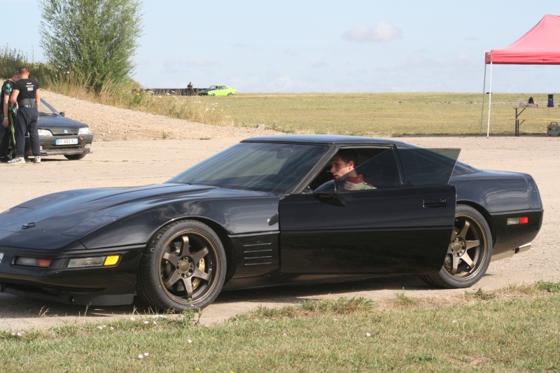

Coucou les amis!
Bon aujourd'hui du nouveau sur le look de ma belle, cela faisait quelques mois que je réflechissais pour de nouvelles jantes, avec un passage en 18 pouces.
c'est chose faite! et franchement j'adore!! je la trouve bien plus agressive, et bien plus dans le théme que je lui dévoue: le pro touring.
Chaussée en flaken 453 au carré.
Djul, affûtage de c4! - Page 3 Jr_110
Un petit aperçu avec les freins avant  :
Djul, affûtage de c4! - Page 3 Jr_210
Djul, affûtage de c4! - Page 3 Jr_310
Voilà prêt pour la sortie circuit de vendredi avec notre ami olive51.
ps : un grand merci à maldito pour son aide dans mon choix de jantes! Wink
ps 2: mon ancien pack de jantes est en vente sur le coincoin, prix sympa pour un membre du fofo.

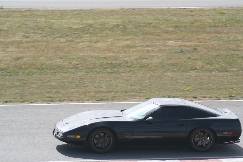

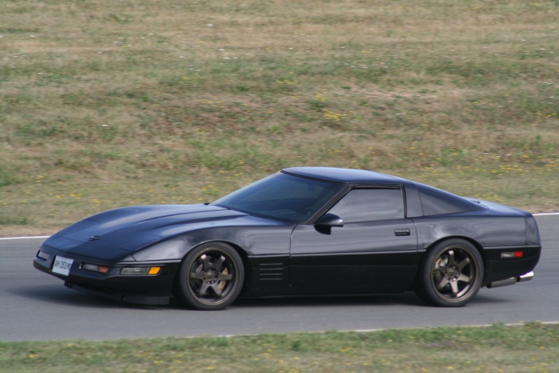

bonjour à tous!
Quelques photos de ma sortie circuit du jour à clastres.
La corvette est vraiment agile dans ce genre d exercice; preuve qu'avec quelques améliorations on peux vraiment aller chatouiller les chronos et cela avec une voiture atypique.
Djul, affûtage de c4! - Page 3 Img_5510
Djul, affûtage de c4! - Page 3 Img_5610
Djul, affûtage de c4! - Page 3 Img_5611
Djul, affûtage de c4! - Page 3 Img_5612
Djul, affûtage de c4! - Page 3 Img_5613
Djul, affûtage de c4! - Page 3 Img_5614

Message par Mitchaul Sam 18 Juil 2015 - 19:03
Jolies photos, merci Djul ! On dirait que ça drift un peu sur la dernière image willy , tu n'as pas de vidéos de cette sortie ?

Message par djul Sam 18 Juil 2015 - 20:45
Oui mitchaul dans l épingle c etait facile d amuser un peu la galerie Smile
Par contre non pas de vidéo ce coup ci Wink désolé messieurs Smile
Denis ; il a fait 27 degrés cette après midi dans l air, donc ce matin au frais franchement content , 2 sessions de 20 minutes sans problèmes,
Mais passé 20-22 degré non ...
Grosses vibrations à partir du milieu de runs, je pense partir sur des disques percés dans un premier temps ,car le mordant est vraiment bon et je ne perd jamais les freins ,mais les disques formes des points chauds et se mettent à vibrer énormément ...
Mais apres je ne sais pas si se sera suffisant , et finir par tout modifier mes fixations d étriers pour passer en epaisseur de disque corvette c5, ou gonfler mes freins arrières, ou des plaquettes racing ..
J essaye de rester en plaquettes de série pour un coût de roulage modéré, passer en plaquettes racing veux dire budget qui s envole..
Bref des conseils ?
