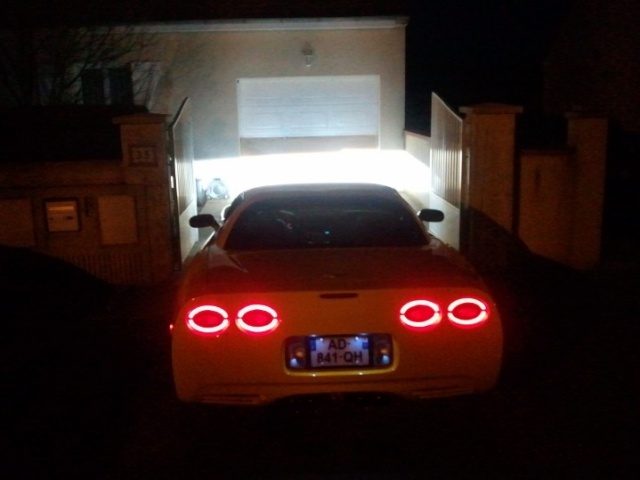

Message par Brenne Mar 3 Nov 2015 - 16:43
Bonsoir,
Voici ce que Whizz ( US import specialist ) propose :
Pour résumer les fonctionnalités :
-          Les 4 feux fonctionnent de façon identique.
-          En mode veilleuse, les 4 anneaux sont allumés seuls.
-          En mode stop, la moitié supérieure de la partie centrale s’allume en rouge.
-          En mode clignotant, la moitié inférieure de la partie centrale s’allume en orange.
Pour les tarifs :
-          Kit feux leds modifiés : 535€ TTC
-          Set d’extensions de faisceau pour adaptation des feux au faisceau C5 Europe : 59€

Salut Brenne,
C'est le kit que j'ai (acheté ailleurs....), c'est vraiment classsssssse.
Ne pas oublier le kit hyperflash pour éviter un clignotement trop rapide.

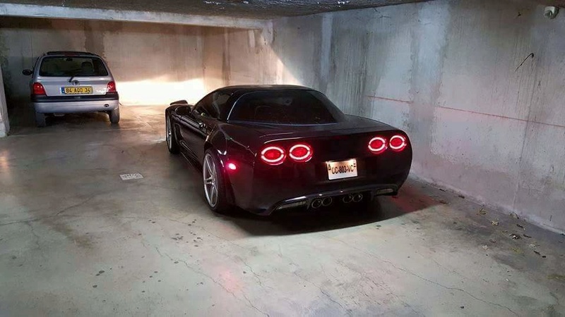

Message par supermot Mar 19 Déc 2017 - 15:49
Super , ça lui donne un coup de jeune tu verras  party1
