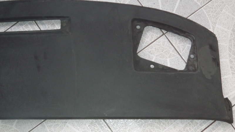

J'ai également un autre projet en cour qui est la réfection de la casquette de tableau de bord. Ça vaut plus de 400$ en pièce de rechange et $$$ en frais de port (pièce volumineuse).
Sinon les fournisseurs US proposent un kit de ré-habillage pour 4 fois moins cher qu'une casquette complète mais je ne suis pas sur d’être satisfait du résultat et comme le kit ne peu pas être plié, il y aussi le problème du coût du transport qui reviendrait 2 ou 3 fois plus cher que le kit donc pas vraiment une solution pour nous européens.
Ma casquette a 2 gros défauts, une crevasse qui part a droite de l’aérateur central et traverse toute la largeur, et puis le "cadeau" d'un contrôleur technique indélicat qu m'a défoncé l'angle supérieur droit avec le manche de son outil en voulant décoller du pare-brise le vieil écusson de contrôle technique
Réfection volant et casquette de tableau de bord Imga0816
J'ai rebouché les trous a la résine:
Réfection volant et casquette de tableau de bord Imga0817
Il me reste a poncer, passer un apprêt plastique, puis je pense utiliser à nouveau ma coloration cuir (en teinte noire) et son fixateur.

Retour a nos moutons comme dit l'expression, je viens de poncer la deuxième et dernière application de résine dans mes fentes et crevasses:
Réfection volant et casquette de tableau de bord Imga0822
J'en profite pour reconstruire sur l'envers de la planche un angle arraché avec du plastique polyester et je repositionne le crochet avec 2 vis:
Réfection volant et casquette de tableau de bord Imga0823
Puis viens la finition: une couche de primer plastique en bombe, puis à l'aérographe: 2 couche coloration, 1 couche fixateur gloss, 1 couche finition satin mat:
Réfection volant et casquette de tableau de bord Imga0824

Finalement je suis pas convaincu par la tenue de la teinte cuir sur le plastique. Ca a tendance a s'effriter (j'ai voulu poncer un petit defaut pour le reprendre). Du coup j'ai tout reponcé ma planche a nu et je suis repartis pour une peinture classique, sur aprêt plastique.
