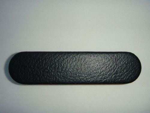

OLLIVIER a écrit:par ailleurs cette semaine j'ai perdu un petit cache qui se trouve derrière la poignée de porte passager et je ne sais pas ou trouver cette petite pièce.
merci par avance.
Salut
Moteur de recherche Google : Corvette C5 door panel 10279471 look
Tu n'as que l'embarras du choix (ebay, amazon.........)
Par contre le shipping.......... willy

OLLIVIER a écrit:cette semaine j'ai perdu un petit cache qui se trouve derrière la poignée de porte passager et je ne sais pas ou trouver cette petite pièce.
quelqu'un aurait une idée pour ces petits soucis (problème de masse, message et petite pièce de portière)
merci par avance.
https://www.ecklers.com/corvette/1997-2004-corvette-door-panel-access-plug-25-129552-1.html

Message par OLLIVIER Lun 2 Avr 2018 - 19:07
Un grand merci à tous pour ces réponses. J ai déjà commandé deux caches... Un seul manquait mais par sécurité vu le prix, j en ai pris deux.
Pour le pb de messages j ai imprime la page et je demanderai au mécano d y regarder.
Du coup comme j étais lancé et que j ai promis à l acheteur de la c4 de remplacer les plaquettes de freins ar qui étaient en fin de vie je me suis connecte sur rockauto. Vu le prix j ai commande deux jeux av ar pour la c4 et la c5 et deux filtres a huiles c4 et 3 pour la c5.... L ensemble 70€ Port compris ç'est à dire moins cher que les plaquettes ar de la c4 si je les avais achetées en France...
