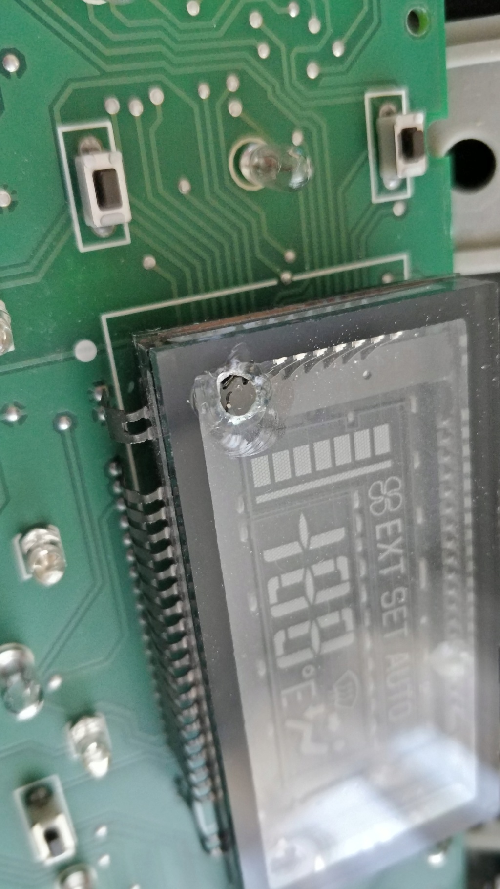

Message par Maldito Mer 1 Avr 2020 - 13:18
Bon j'avais pas sortie l'autre partie et j'aurai du commencer par ça sachant que les résistances devaient être bonnes.
Un bricoleur du dimanche est déjà passé par là
[url=https://servimg.com/view/19993157/103]Affichage température HS - Page 2 Img_2070[/url
L'affichage doit être mort, je sais pas se qu'il à essayé de faire... Percé pour re souder l'afficheur. Bref...
Si je commande un module au État Unis, je risque d'avoir l'affichage en degré Fahrenheit ? Ma référence derrière mon module est identique à celle au US pas de modèle spécifique export.

Message par ChrisC5 Mer 1 Avr 2020 - 14:59
Effectivement l'affichage est mort.
Il n'y a pas de différence us eu, le changement d'unité de température est contrôlé par la touche E/M du tableau de bord.
Pas de problème avec la référence, ce ne sont que des évolutions de circuits ou de fournisseurs sans impact sur l'interchangeabilité.
En achat d'occase, outre la fonctionnalité, l'esthétique est à prendre en compte car les touches et la façade peuvent être détériorées, cela influe sur le prix.
Ton boitier est en bon état? Voit pour en faire un propre avec un defrechit.
Cherches en un en occase en europe ce ne sera pas forcement plus cher.
