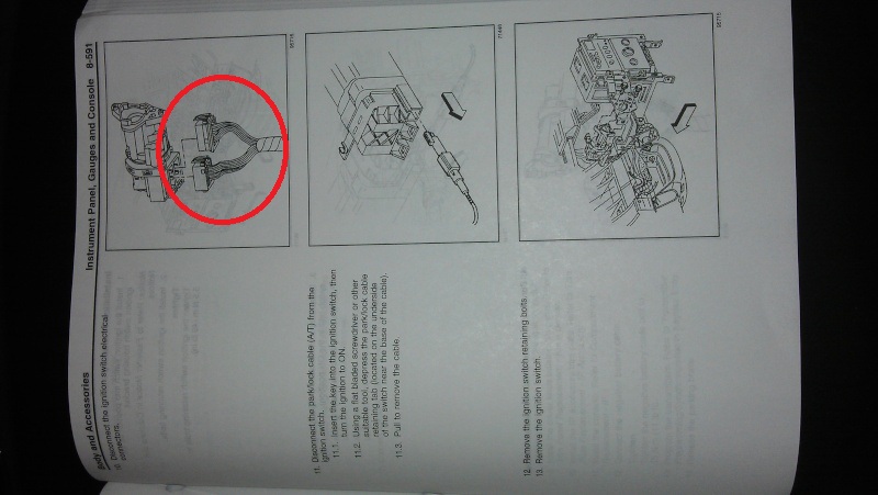

Thierry133 a écrit:Cela ne vient peut être pas de ta clef, mais des connecteurs de ton barillet...
J'ai eu des problèmes de faux contact avec... Un coup de nettoyage et puis nickel après.
bonjour thierry133, oui, peut être une piste supplementaire; a essayer !! as tu demonter le barillet ? tu a fait le nettoyage avec quoi? alcool ? wd40? lime a ongle...??? il existe peut être un "how to"... je vais chercher .
pour l'instant je vais me cantonner (comme le riz) a des operations simple, il fait -12°C en ce moment chez moi et le garage n'est pas chauffé; alors petites opérations qui ne prennent pas trop de temps !!!!!
Cela ne va peut être pas résoudre ton problème mais pour info tu verra en rouge les deux connecteurs que j'ai nettoyé avec du nettoyant contact Bardahl. De plus, j'ai du redresser une fiche... Au début, j'avais cru à un pb de clef...
