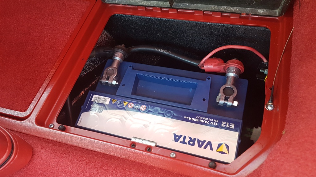

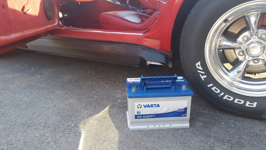

Oui Yaya j'ai la même chose, ce sont des adaptateurs EUR/US moi j'ai payé 20 balles sur AMAZON......Ca m'a permis d'acheter une batterie Europe avec le + inversé (E12 de chez VARTA à 95€ livré à domicile......)
Ma C3 dors dehors et aucun pblm de démarrage .....en plus si je veux la débrancher c'est beaucoup moins le m......e que d'aller chercher les vis derrière la batterie. La au moins c'est sur le dessus. Pas de risque d'inversion de polarité car les bornes n'ont pas le même diamètre.......( ça me rappelle des souvenirs ça.........

Re: Batterie C3 (V8, 350)
Excellent!!.....y'a pas photo.
en fait si ....bravo pour tes photos , elles sont magnifiques.
