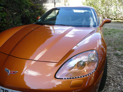

Je me suis lancè aujourdhui dans la pose de Leds style Audi sur ma C6.
Un peu laborieux à raccorder il faut déposer une roue pour accéder aux épingles maintenant le carenage de l'aile et ensuite avec un controleur rechercher l'alimentation de la veilleuse.(fil Marron + veilleuse fil noire négatif)
J'espèrais remplacer celle ci par une LED 5 w impossible sans démonter le parechoc et les phares,la veilleuse n'étant pas accéssible à cause du ventilo de désembuage Je l'ai laissée n'ayant pas la possibilité de tout démonter aujourd'hui

On voit pas très bien...
elles sont juste posées en le PC et l'optique?¨
Pas mal le résultat! De face ça donne quoi?

la bande auto collante est collée sur le phare dans l'interval entre celui ci est le parechoc (épaisseur du film 1 mm) les leds éclairent sur la tranche
De face c'est visible mais pas éblouissant

je vais vous poster une vue de face mais pas très visible pas de recul dans mon garage
J'ai pris la bande en longueur 35 cm 15 W
Elle existe en 50 cm 24 w recoupable à la dimension souhaitée
Je l'ai acheté pour un kit de 2 bandes 25,90€ livré par chronopost auprès de Bluecars.net
