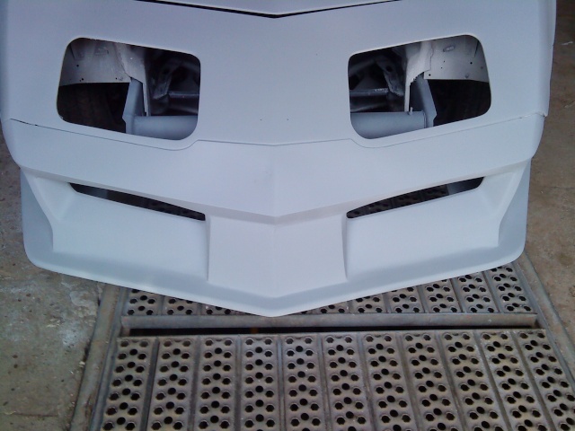

premiere modifs de mon par choc de 82 des element en boi medium decouper les jour combler avec de la mousse expenssive et pui un premier coup de mastique bien entandu c' est un pre moule ensuite il faudra faire un moule pui une pieces en fibre plus le pre moule est finis moin il y auras de travail sur la piece
quelques coup de mastique plus tard et les decoupe du capot commence c un peu le bazard mais il reste encore les interieur des prise d' air de type nascar a realisé
la ça commence a resembler a quelque chose encore un peu de finition mais on approche du but
les interieurs de prise d' air de capot sont terminée maintenant il faut faire le tour pour trouver le plus de defaut possible tirer le bumper avant et peinture la carrosserie ayant été decaper j' usqu' a la fibre j' ai du paser une bonne couche de mastique pistolable et un bon ponçage avant d' appliquer le primer

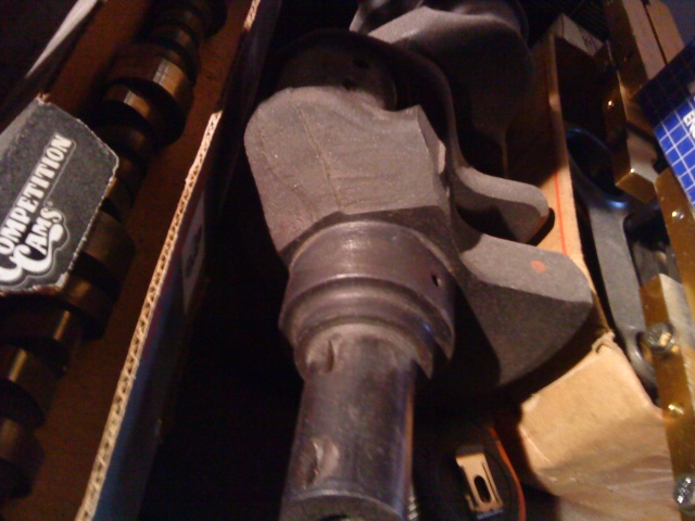

la on passe au moteur un 454 ci ls7 qui va etre equiper du blower 6;71 gmc pour le moment je m' equipe mais je vous montre ce que j' ai deja
queque pieces du blower le tout çera remonter avec des roulements et des join spy neuf
le vilo forge enduit de graisse je ne peu pas remonter tout de suite car il faut que je demande a un ami qui m' usine une deuxieme raynure a clavette pour mettre un damper special equilibrer pour les moteur compresser

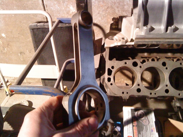

les bieles en h egle en cote d' origine qui pousseron bientot des piston forgé basse compression 8;1
j' attend que mes culasse vienne de chez un amis vincent rosiello elles vont passer dans un bain d' acide etre monter avec des soupape d' admission en titane et d' echapement en inox elles seront monter sur des join de culasse en cuivre massif sans les usinages de bloc

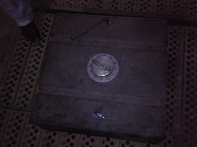

bon ça y est j' ai fait tomber le plancher de la corvette on y voie un peu plus clair (demain photos du goufre)
je pense que je vai refaire un plancher en polyester en deux partie et la partie derriere les siege toujours en polyster mais le fond au niveau des formes arrondie c 'est a dire un peu plus haut comme ça je pourais mettre mon reservoir nascar le plancher en poly reposera sur des renforts sur le chassis j' ai pris garde a lesser environ 3 cm d' acier outour de la decoupe pour pouvoir y boulonner ou riveté les pieces en poly
j' ai été chercher la vielle ceintreuse de mon pote et j' ai du tube a moi de jouer
