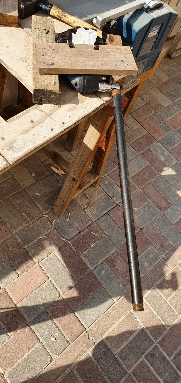

bon, j'ai tombé les étriers, plutot impressionné par l'aspect neuf des pièces internes, tous les joints /cylindres/pistons sont en très bon état (achetés en 2006 chez Ecklers)
Tout est bon sauf.. un piston a chopé de la rouille dans la rainure du joint torique, du coup le liquide de frein sous pression devait s'y faufiller lors des freinages et s'échapper par les plaquettes..
Vu que je n'ai commandé qu'un kit de joints je suis bon pour une 2eme commande pour des pistons neufs willy ca tombe bien je vais aux US dans 2 semaines party1
Appareillage de grande pompe pour venir a bout des boulons entre les 2 demi-etriers #bricoleurPro #yapadehonte

Magnifique l’étau comme quoi le système D ça sert toujours Bravo ! Wink
