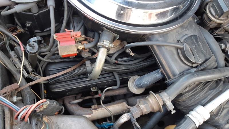

Bon, ca se "complique" un peu.
En lieu et place du cendrier, j'ai ça:
Ma crevette de 1981 - Page 2 20190139
Contact mis, quand je fais un pont entre ces 2 bornes, ca essaye de lancer le moteur willy
Je tire pour voir ce qui se cache en dessous:
Ma crevette de 1981 - Page 2 20190138
Ma crevette de 1981 - Page 2 20190137
J'attend vos commentaires avant d'aller plus loin.

Ma crevette de 1981 - Page 2 Empty Re: Ma crevette de 1981
Message par piaf05 le Sam 31 Aoû 2019 - 13:43
Bizarre ce que tu as a la place du cendrier !
Mais le connecteur noir dessous est le bon. Il faut ponter les deux pinoches de gauche.
Message par 555 prodrive le Sam 31 Aoû 2019 - 13:58
piaf05 a écrit:Bizarre ce que tu as a la place du cendrier !
Piaf
Super, merci.
Voila ce que g pu lire comme code:
1-5
15. Coolant Temperature Sensor – Circuit low or Open
Ca voudrait dire que le calorstat resterait en position ouvert??
Message par piaf05 le Sam 31 Aoû 2019 - 14:30
Je pense plutot à la sonde de temperature moteur hs ou à son faisceau...

Piaf
Moteur éteint, mais je viens tout juste de rentrer de balade.
Le moteur n'a pas eu le temps de refroidir:
Ma crevette de 1981 - Page 2 20190140
Message par piaf05 le Sam 31 Aoû 2019 - 17:37
Ca parait normal. Je suis un peu plus bas mais je n ai plus le calostat d origine.
Du coup, ca semble confirmer le capteur ou le cable qui va avec. Le capteur est a l avant droit sur la pipe d admission.
Piaf
Message par 555 prodrive le Sam 31 Aoû 2019 - 22:04
piaf05 a écrit:Ca parait normal. Je suis un peu plus bas mais je n ai plus le calostat d origine.
Piaf
Merci.
Mais si c'est le capteur, la température devrait être erronée, non?
Message par piaf05 le Dim 1 Sep 2019 - 6:44
555 prodrive a écrit:
Merci.
Il y a deux sondes sur les c3 de 81. La.premiere pour la jauge et la seconde pour le calculateur. C est celle la qui doit donner une info erronée.
Piaf
Message par 555 prodrive le Dim 1 Sep 2019 - 13:23
Merci.
Piaf
OK, merci, je vais suivre cette piste party1
Message par 555 prodrive le Dim 1 Sep 2019 - 17:22
Est-ce cette sonde dont tu me parles Piaf, côté passager??
Ma crevette de 1981 - Page 2 20190915
Ma crevette de 1981 - Page 2 20190914
Message par piaf05 le Dim 1 Sep 2019 - 17:43
Pour demonter le tableau de bord, il faut desserer les vis qui tiennent la colonne de direction, rabaisser le volant au maximum et le sortir au maximum.
La sonde que tu montres est celle de la jauge. Celle pour le calculateur est toute à l'avant de la pipe d admission.
Piaf
Message par 555 prodrive le Dim 1 Sep 2019 - 18:15
piaf05 a écrit:Pour demonter le tableau de bord, il faut desserer les vis qui tiennent la colonne de direction, rabaisser le volant au maximum et le sortir au maximum.
Piaf
Haaaaaa oui, c'est une sacrée mission pour le TDB... Shocked Shocked Shocked
