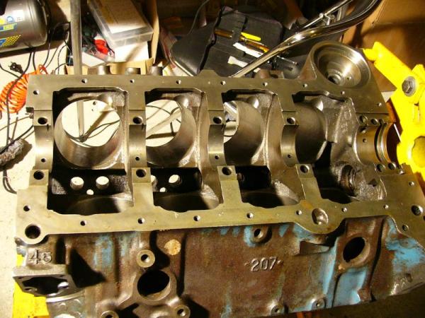

Message par Christophe125 le Lun 17 Juin 2019 - 6:46
Le bloc étant revenu de l'alésage en 0.40........
Une petite douche lui fera du bien pour nettoyer tous les conduits et restant de limaille au cas ou.......

Restauration totale CHEVROLET CORVETTE STINGRAY 1972 Chris - Page 39 Empty Re: Restauration totale CHEVROLET CORVETTE STINGRAY 1972 Chris
Message par Christophe125 le Lun 17 Juin 2019 - 6:47
Restauration totale CHEVROLET CORVETTE STINGRAY 1972 Chris - Page 39 20181125
Message par Christophe125 le Lun 17 Juin 2019 - 7:01
Mise en place du moteur sur son support......
Pose des coussinets d'AAC.......
Restauration totale CHEVROLET CORVETTE STINGRAY 1972 Chris - Page 39 20181129

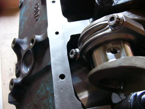

Message par Christophe125 le Lun 17 Juin 2019 - 7:11
Coussinets de vilo.....support pompe à huile......ok...... party1
Message par Christophe125 le Lun 17 Juin 2019 - 7:14
Message par Christophe125 le Lun 17 Juin 2019 - 7:16
Le graissage qui va bien.......pose du vilo......
Message par Christophe125 le Lun 17 Juin 2019 - 7:18
Visserie ARP..........brides de paliers ok.........

Message par Vince le Lun 17 Juin 2019 - 19:00
Christophe125 a écrit:Coussinets de vilo.....support pompe à huile......ok...... party1
Restauration totale CHEVROLET CORVETTE STINGRAY 1972 Chris - Page 39 20181132
j'espère que c'est pas trop tard mais au cas où, je vais le dire quand même Wink
je ne sais pas si tu as monté le joint spi arrière de vilo comme sur la photo mais c'est pas tout à fait bon au cas où
il faut légèrement tourner les demi-joints afin que la ligne de coupe ne soit pas alignée avec celle du palier arrière (je sais pas si c'est clair) et mettre une goutte de joint silicone pour "coller" les extrémités du joint spi ensemble
pour illustrer, une photo (pas de moi) :
Restauration totale CHEVROLET CORVETTE STINGRAY 1972 Chris - Page 39 QScLrGp
si tu montes le joint à sec en alignant avec la portée du palier, ça va fuir tôt ou tard (et parfois rapidement).
pour le montage du vilo, tu as bien mis de l'huile ou de la graisse de montage sur les coussinets ?
pour le serrage des paliers, tu as bien mis la graisse ARP fournie sur les filetages avant serrage au couple (couple noté sur la doc ARP et pas celui d'origine) en 2 ou 3 passes ?
et sinon, petit choix perso : je ne remonte pas le support de filtre d'origine pour ma part. je préfère upgrader pour un modèle sans le bypass. je préfère que 100% de mon huile passe dans le filtre. j'aime pas savoir qu'une partie peut ne pas être filtrée (surtout à froid quand l'huile est épaisse).
par contre faut monter des filtres solides (je met du K&N qui ont une carcasse en tole plus épaisse que du filtre pas cher et j'y colle un GROS aimant pour capturer les particules les plus fines).

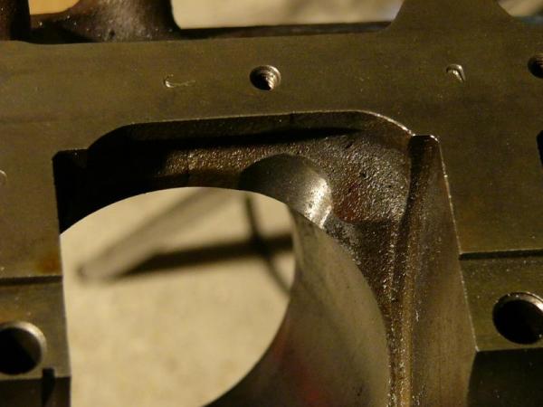

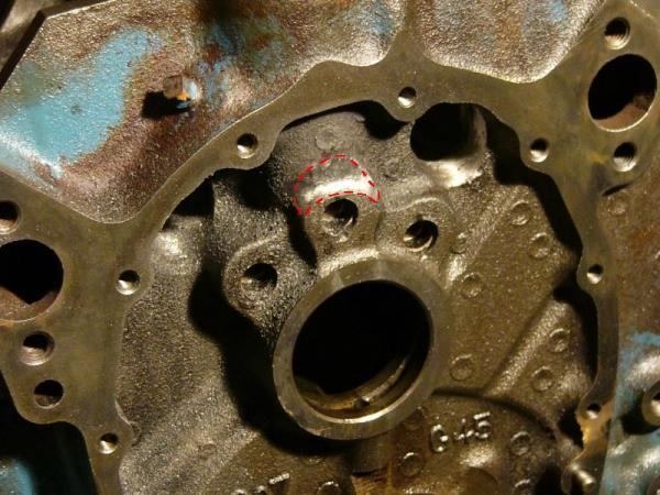

question subsidiaire : tu avais fait un montage à blanc de ton bas moteur pour voir si les vis de bielles passaient ?
pour ma part, il a fallu que je gratte pas mal dans le bas des cylindres
Restauration totale CHEVROLET CORVETTE STINGRAY 1972 Chris - Page 39 Mot02-11
Restauration totale CHEVROLET CORVETTE STINGRAY 1972 Chris - Page 39 Mot02-12
Restauration totale CHEVROLET CORVETTE STINGRAY 1972 Chris - Page 39 Mot02-13
et un peu devant le bloc aussi pour que la double-chaine de distrib passe
