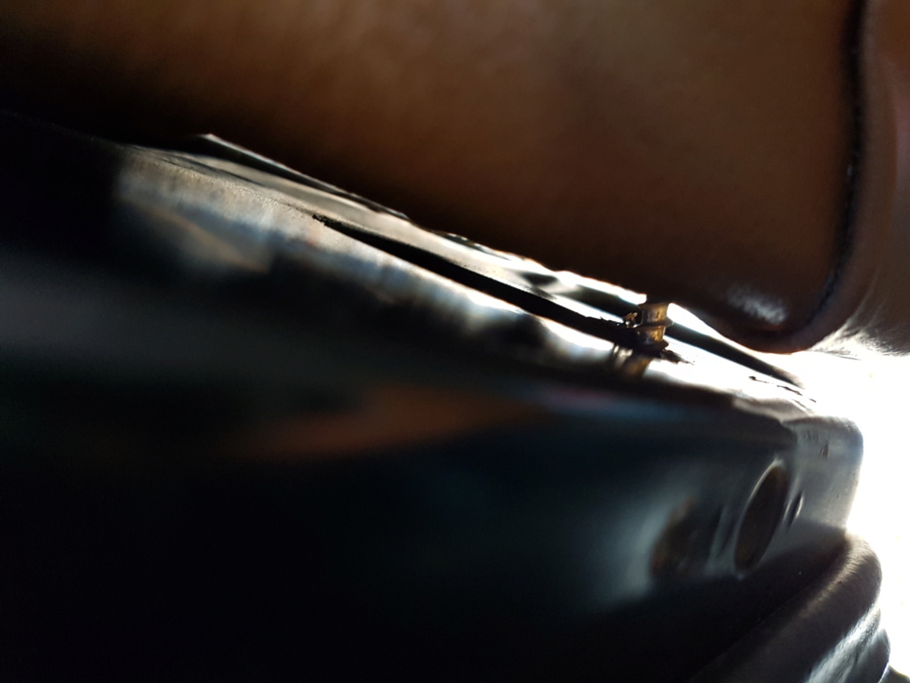

Message par AlexB le Mar 5 Mar 2019 - 23:05
Quelques photos prises de ce WE.
Une des 2 vis qui maintiennent le panneau en place sur la porte ! Elle doivent compenser l'absence des pièces en S..
Démontage des garnitures de portes - Page 2 20190310
Des boulons de porte manquent à l'appel...
Boulons du haut :
Démontage des garnitures de portes - Page 2 20190312
Boulons du bas :
Démontage des garnitures de portes - Page 2 20190311
Ce qui donne ces alignements de porte :
Démontage des garnitures de portes - Page 2 20190313
Démontage des garnitures de portes - Page 2 20190314
Démontage des garnitures de portes - Page 2 20190315
Ça baille trop en haut à l'avant et donc la porte descend trop à l'arrière...
J'ai aussi trouvé toutes ces pièces plastiques en bas de la portière ! mdr
Démontage des garnitures de portes - Page 2 20190316
Masculin Nombre de messages : 1108

Message par LuLu_454 le Mer 6 Mar 2019 - 1:56
Ta porte ne me semble pas si mal que ça, regarde si tes coupelles en bronze ne sont pas usées pour le savoir, tu prends l'extrémité de la portière quand elle est ouverte et tu essaies de la soulever du haut en bas, si ça bouge, le problème vient de la.
Les boulons semblent d'origine, regarde s’il n'existe pas un kit chez Eckler ou autre.
Sur ton panneau, le crochet dépasse de trop.

Message par LuLu_454 le Sam 9 Mar 2019 - 7:55
Démontage des garnitures de portes - Page 2 Img_9329
Démontage des garnitures de portes - Page 2 Img_9330
Démontage des garnitures de portes - Page 2 Img_9333
Démontage des garnitures de portes - Page 2 Img_9332
Démontage des garnitures de portes - Page 2 Img_9331
Masculin Nombre de messages : 1265
Localisation : On the road
Modele Vette : Citrouille 454 G08 1971
Démontage des garnitures de portes - Page 2 Empty Re: Démontage des garnitures de portes
Message par AlexB le Sam 9 Mar 2019 - 19:21
Merci Lulu pour toutes ces photos. Smile
C'est donc juste fiché et ça dépasse du panneau.
Je vais reproduire la même chose.
Encore merci. Wink
