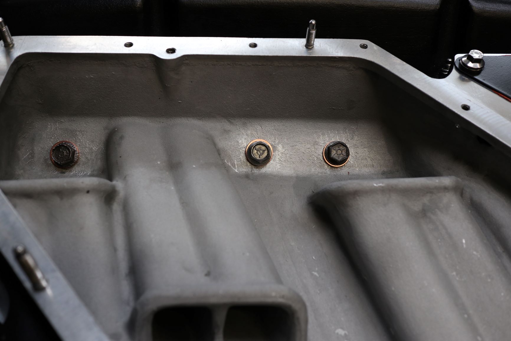

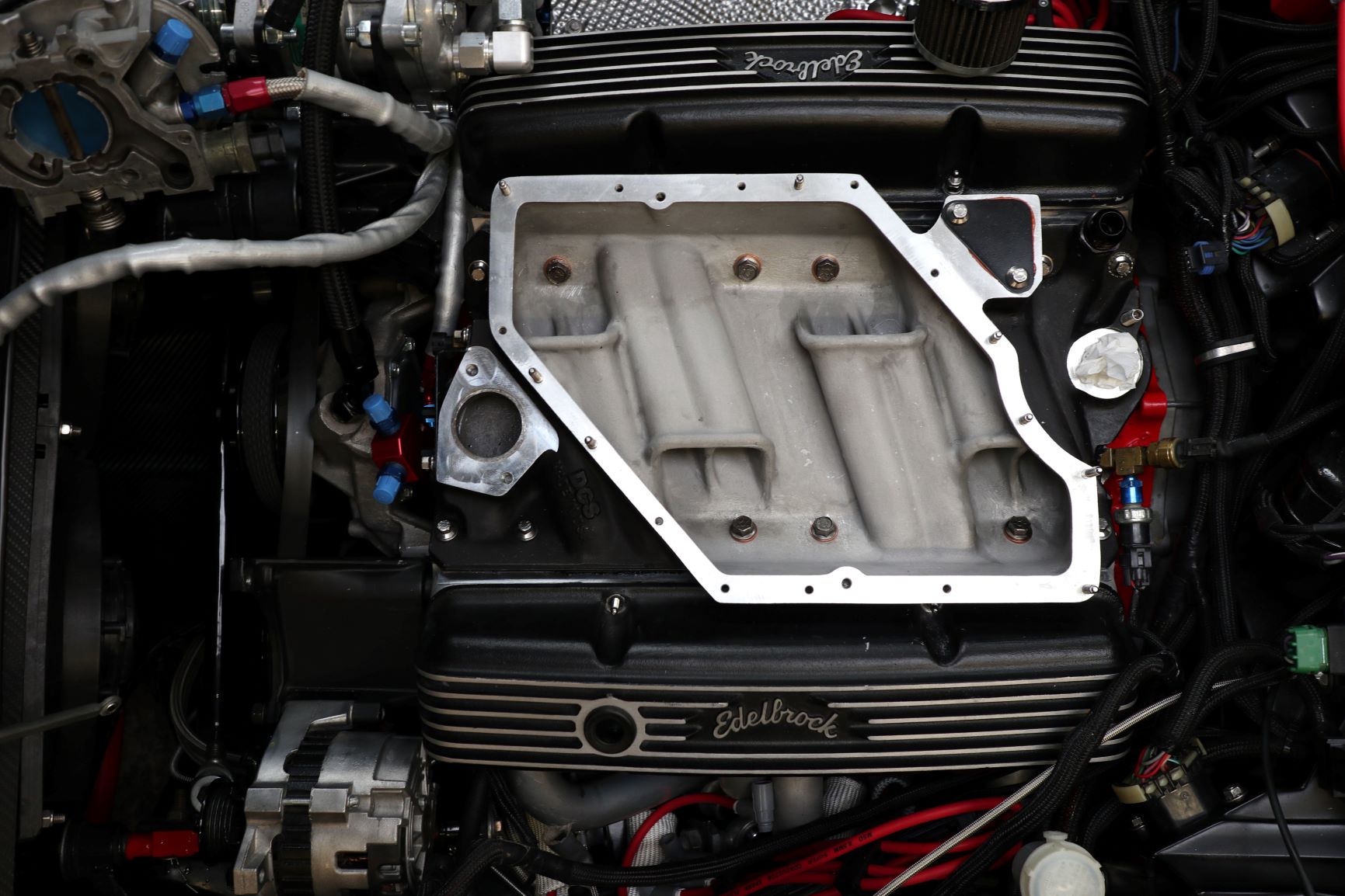

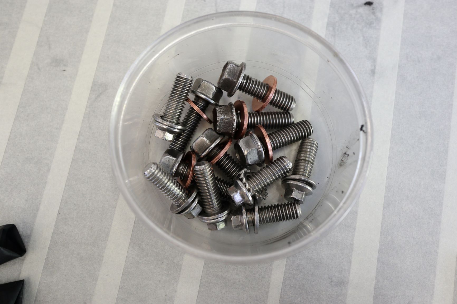

ces derniers temps, j'ai un peu négligé ma C3 au profit des travaux de l'atelier.
le weekend dernier, j'ai pris un peu de temps pour essayer de résoudre mes pbs de fumée en décélération.
j'ai donc à nouveau démonté la partie supérieure de mon admission pour à nouveau changer les rondelles/joints des 6 boulons qui fixent l'admission aux culasses qui se trouvent sous le couvercle.
la dernière fois j'avais utilisé des rondelles cuivre mais ça continuait à fumer et j'avais à nouveau de l'huile dans l'admission.
Qu'avez-vous fait à votre C3 aujourd'hui? - Page 33 IMG_0644
Qu'avez-vous fait à votre C3 aujourd'hui? - Page 33 IMG_0647
Qu'avez-vous fait à votre C3 aujourd'hui? - Page 33 IMG_0652
au démontage, une ou deux vis sur les 6 étaient bien grasses. les rondelles étaient bien écrasées côté boulon mais c'était pas très régulier côté admission...

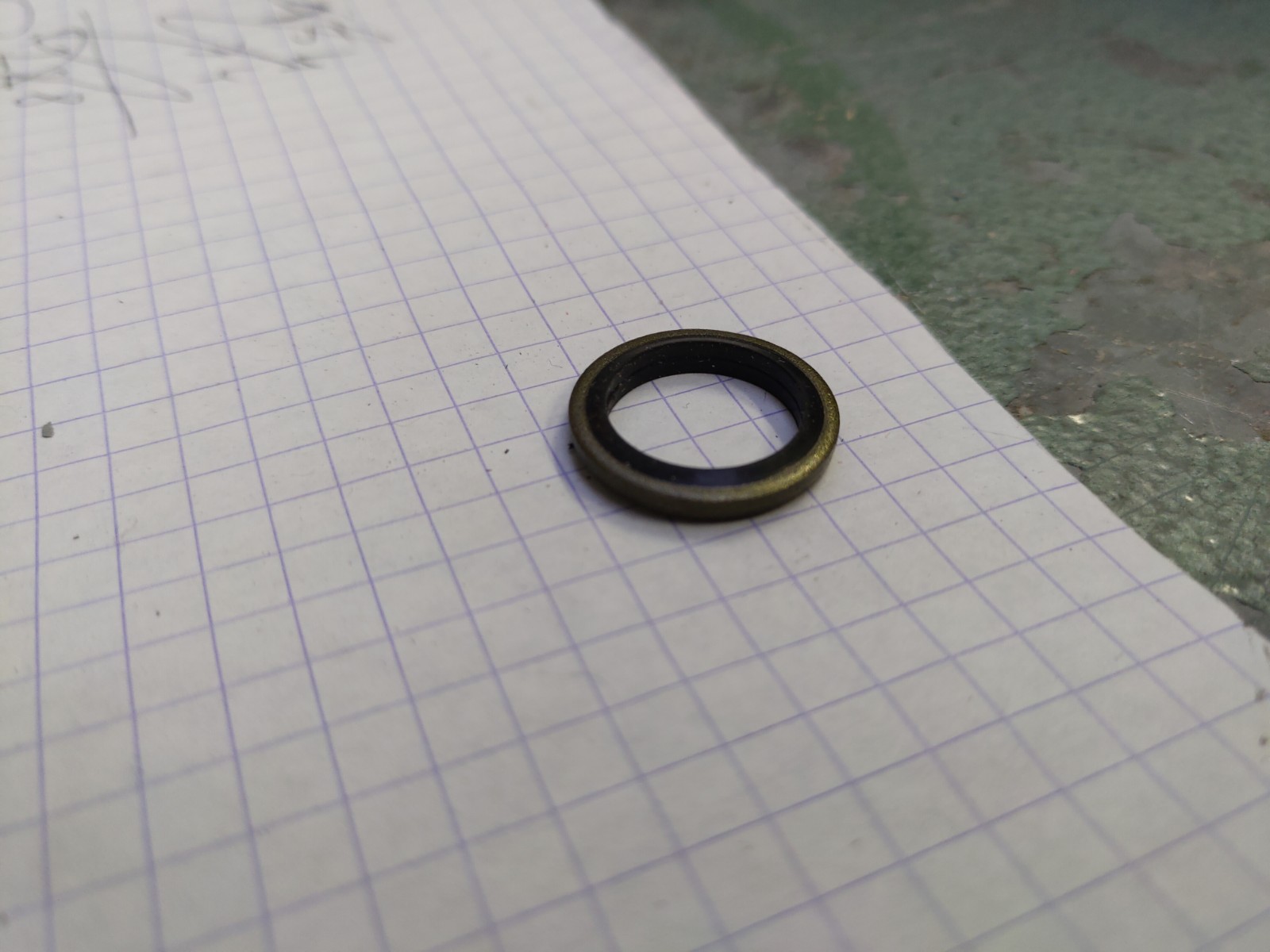

j'ai donc testé autre chose... des joints de vidanges métal/caoutchouc.
j'en ai mis un à tremper dans un bocal de SP98 depuis 3 mois et il a pas fondu. c'est bon signe Wink
j'ai utilisé ce type de joint sous mes têtes de boulons
Qu'avez-vous fait à votre C3 aujourd'hui? - Page 33 IMG_20190901_195239
ce coup-ci, je pensais le pb réglé. mais après quelques heures à galérer pour régler mon injection afin d'avoir un ralenti correct, je trouve à  nouveau de l'huile dans l'admission !!! WTF !??
je suis certain que ça ne vient pas des vis ce coup-ci. c'est plus possible à mon avis.
il ne reste donc plus qu'une piste : le reniflard.
j'ai une valve PCV "perfo" (sur un moteur perfo, une valve pcv oem ne fonctionne pas forcément très bien car avec un aac un peu tapé, on n'a plus autant de dépression).
cette valve est réglable et débite pas mal d'air.
ça passe ensuite dans un catch can qui est censé condenser les vapeurs d'huiles histoire qu'elle repartent pas dans le moteur.
sauf qu'on dirait bien que mon catch can ne condense pas tout...
en effet, vendredi, on a débranché le reniflard et fait 130Km de route de campagne sans forcément ménager mon moteur et ça ne fume presque plus (les dernières fumées sont probablement dues à de la merde accumulée dans l'échappement ces dernières années).
en tout cas, j'ai pris 6000rpm pour la première fois lors de cet essai et je dois avouer que c'est bien jouissif... un coup à se faire arracher le permis (110+ en fond de 2e et 150+ en fond de 3e)
bref, hier on a tenté une petite modif du catch can en espérant améliorer son fonctionnement... à suivre mais si ça fonctionne pas, je devrais en trouver un mieux...

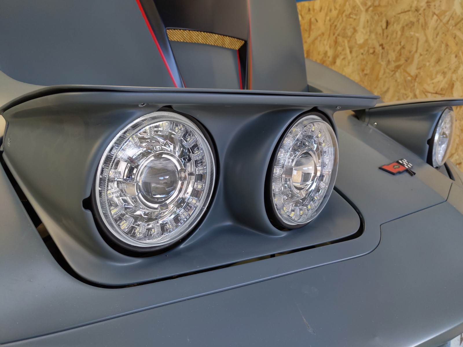

j'en ai profité pour enfin régler mes nouveaux phares (projecteurs) qui éclairaient trop bas même réglés à fond vers le haut... il a fallu être créatif pour arranger ça...
Qu'avez-vous fait à votre C3 aujourd'hui? - Page 33 IMG_20190901_195447

Cet aprèm, ajustement incontournable qui devenait obsessionnel, de mon "Bumper guard" AV-gauche.
Qu'avez-vous fait à votre C3 aujourd'hui? - Page 33 Avant_12
