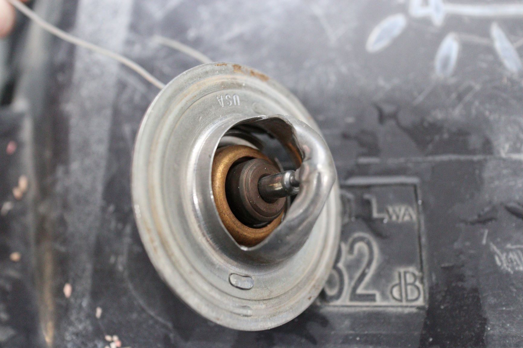

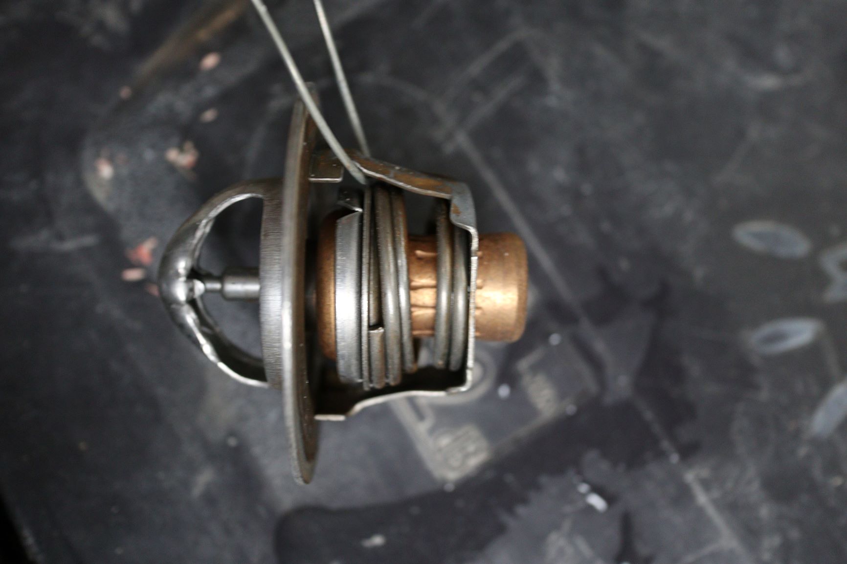

j'y suis retourné cet aprem
hier, quand j'ai remis en route, j'ai trouvé que ça chauffait plus qu'avant remplacement des culasses.
ça tournait à 100°C en permanence (212F) et les ventilos tournaient en continu...
je suspectais une mauvaise purge du circuit de refroidissement.
j'ai ouvert le radia et le niveau était très bas.
faut dire que quand j'ai fait le niveau hier, j'ai pas remis grand chose à froid et que malgré tout c'était plein jusqu'en haut...
en chauffant, ça a même débordé. devait y avoir une grosse bulle d'air.
j'ai sorti le thermostat pour tester au cas où. là aussi, le bloc avait l'air vide !?

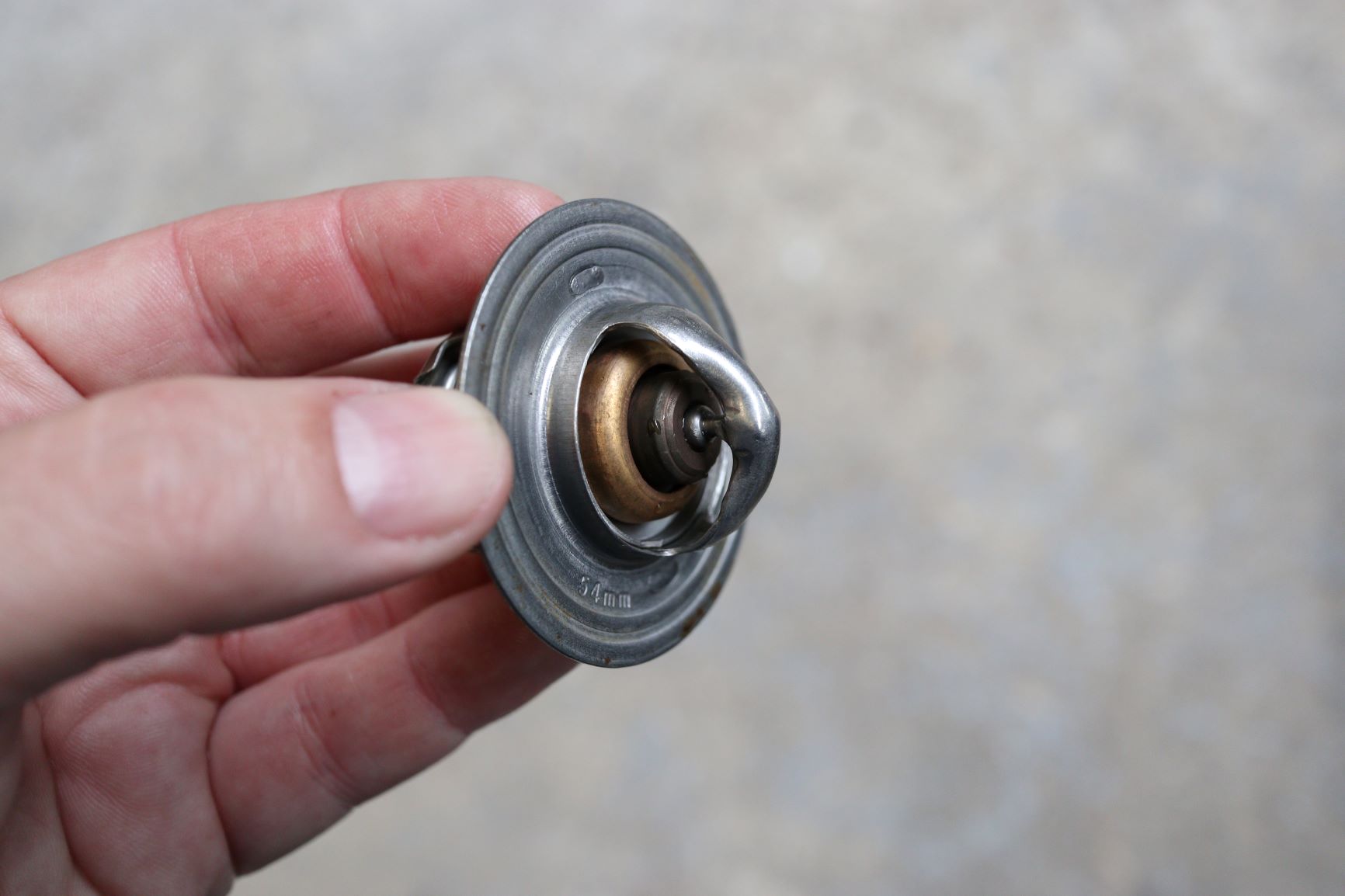

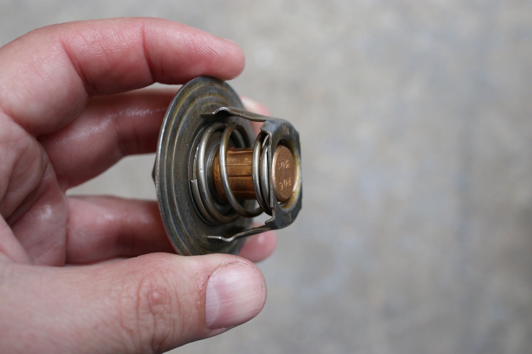

donc j'ai mis mon thermostat dans de l'eau bouillante pour voir s'il s'ouvrait bien (et il s'ouvre).
à froid (fermé) :
Qu'avez-vous fait à votre C3 aujourd'hui? - Page 17 IMG_0601
Qu'avez-vous fait à votre C3 aujourd'hui? - Page 17 IMG_0598
à chaud (ouvert) :
Qu'avez-vous fait à votre C3 aujourd'hui? - Page 17 IMG_0592
Qu'avez-vous fait à votre C3 aujourd'hui? - Page 17 IMG_0595

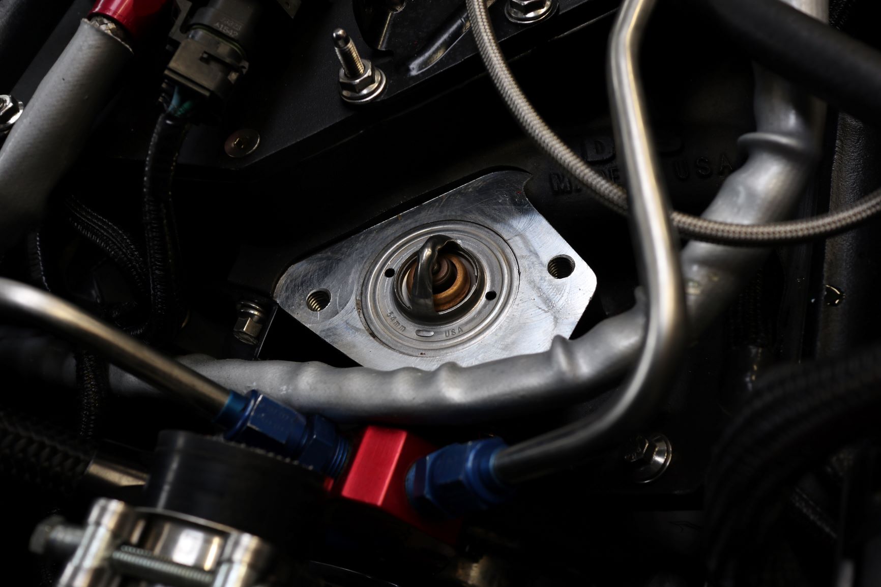

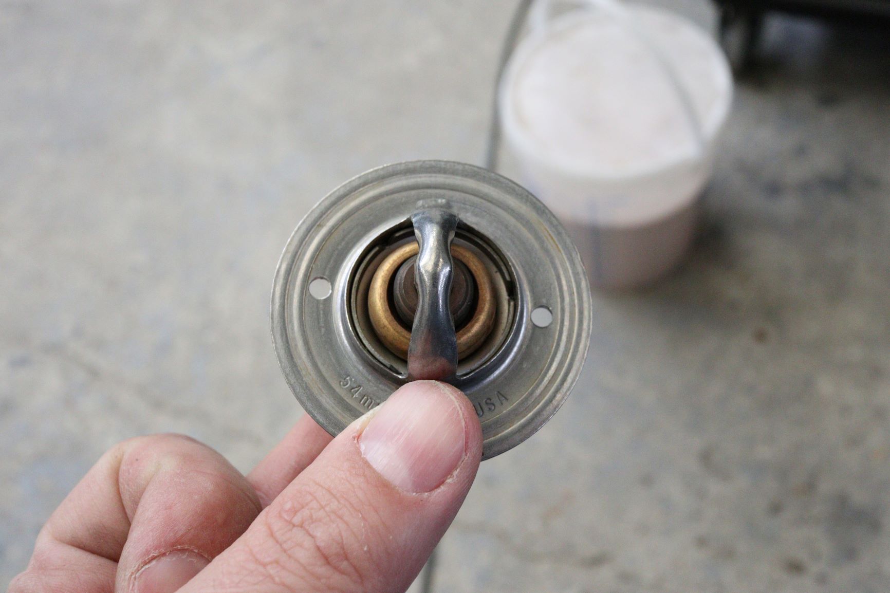

il fonctionne bien. mais pour me faciliter la purge, j'ai fait 2 petits trous (forêt de 3 ou 4mm, je sais plus)
Qu'avez-vous fait à votre C3 aujourd'hui? - Page 17 IMG_0604

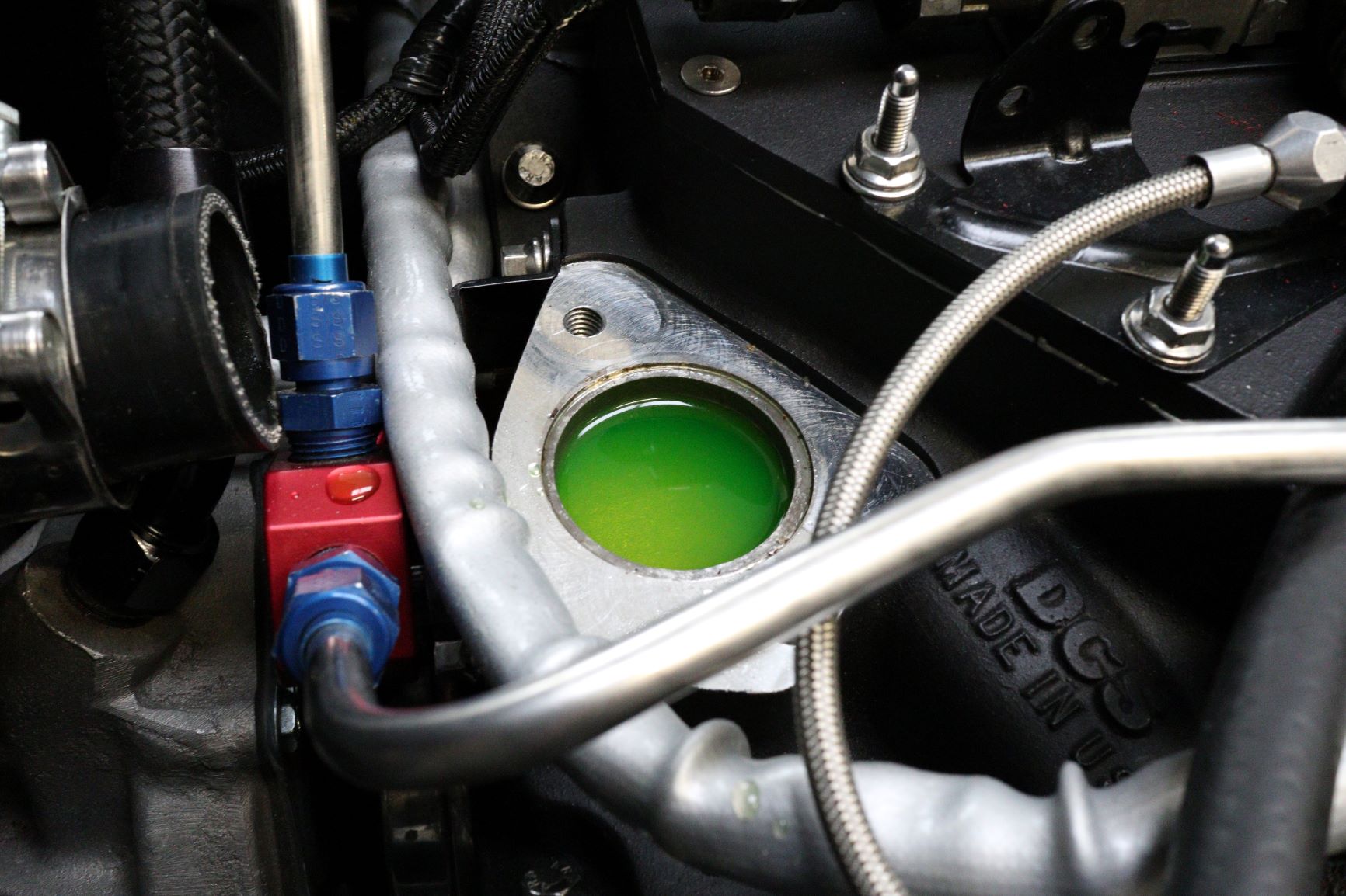

ensuite, je remplis le bloc quasi jusqu'en haut (c'est plus bas que le bouchon de radia)
Qu'avez-vous fait à votre C3 aujourd'hui? - Page 17 IMG_0607
et je remonte le thermostat avant de refermer
Qu'avez-vous fait à votre C3 aujourd'hui? - Page 17 IMG_0610
ensuite, je complète le niveau par le bouchon de radia et je fais tourner jusqu'à déclenchement des ventilos puis je ferme le radia et je fais le niveau dans le bocal à mi chemin entre hot et cool. je complèterai plus tard quand ça sera froid.
verdict, ma température est revenue à la normale.

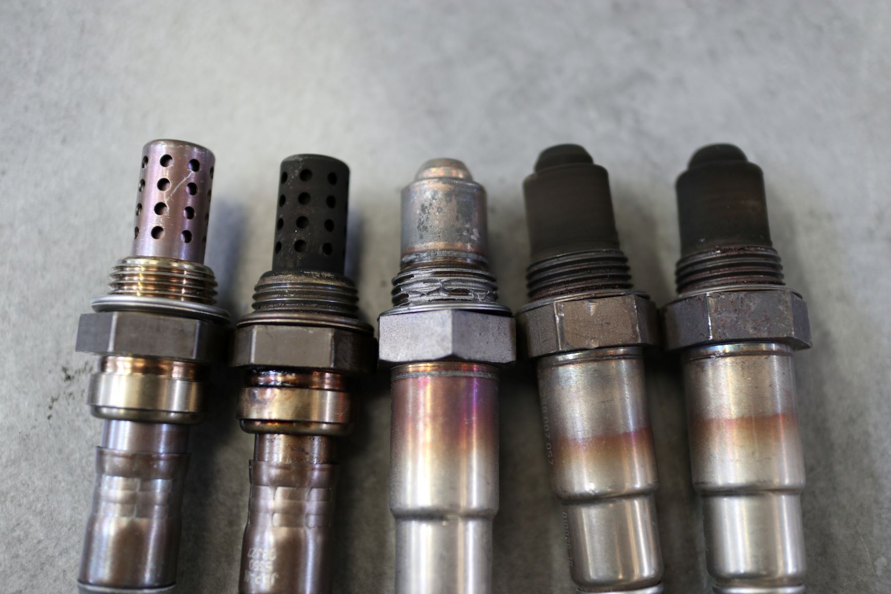

j'ai aussi changé mes sondes lambda comme prévu et refait un étalonnage de mes wideband (un de chaque côté).
à gauche, les sondes lambda "narrow band" utilisée par le calculo d'injection, à droite les wideband utilisées pour la mise au point de la carto. je vous laisse trouver lesquelles sont les neuves ou les anciennes Wink
Qu'avez-vous fait à votre C3 aujourd'hui? - Page 17 IMG_0619

Message par Vince le Mar 7 Mai 2019 - 7:55
la marque d'huile, sa viscosité, son état, sa teneur en essence/humidité influent tout autant sur la pression que la température d'eau, l'avance à l'allumage, la richesse du carbu, etc.
tu as changé juste le viscocoupleur ? pas de vidange ? pas d'autre manip ?
200F de tempé, c'est pas vraiment froid... donc je pense que tu fais fausse piste
j'ai un thermostat 180F (82°C) et la température oscille grosso modo entre 185F et 195F avec mes ventilos électriques qui régulent.
en roulant, la température ne descend pas en dessous de 180F puisque le thermostat est quasi fermé.
d'origine c'est un 195F (90°C) mais c'est surtout pour des histoires de normes anti-pollution.
on trouve aussi des thermostats 160F (71°C) mais je trouve ça trop bas pour ma part. ça ne permet pas d'évaporer les contaminants de l'huile (humidité / essence) et ça use le moteur plus vite.

un poil au dessus de 150, c'est effectivement bien trop froid (c'est bien une sonde "Corvette" que tu as montée, pas une adaptable prévue pour plein d'autres GM ?)
j'avais pas bien compris car je croyait que ça tournait sous les 180F
à mon avis tu n'as même pas de thermostat ou il a été bricolé Wink
ou alors la sonde n'est pas très juste (faudrait controler avec un thermomètre). moi je check avec un pistolet infra-rouge la température de la durite supérieure en sortie de bloc (juste après le thermostat).
et si la tempé est confirmée, commande un 180F et un joint neuf

Message par yaya38 le Mar 7 Mai 2019 - 15:22
Vince a écrit:j'y suis retourné cet aprem
Ce n'est pas un peu gros 2 trous de 3 mm ???
J'ai fais 1 trou de 1.5 mm et déjà comme ça la température a du mal à monter en hiver avec des température extérieures négatives...
Masculin Nombre de messages : 6009

Message par BAROUF le Mar 7 Mai 2019 - 17:24
il existe des calorstats percés d'origine sur des moteurs, vu le peu de vitesse du flux par les petits trous je ne suis pas sûr que ça freine vraiment la montée en température, et pour purger ça fonctionne mais ça ne monte pas vite.

Message par Vince le Mar 7 Mai 2019 - 20:36
je te dirais que je roule pas en hiver avec des températures négatives Wink
mais quand j'aurais eu l'occaze de rouler, je te dirais s'il y a ou pas une influence sur ma tempé moteur
