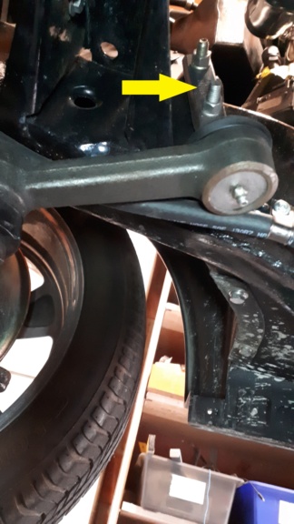

Pour pouvoir incliner mon ensemble moteur boite pour démonter la boite, j'ai besoin de descendre/demonter la tringlerie de direction assistée qui est hyper proche de la gamelle d'huile moteur.
J'ai essayé de désolidariser le bras de direction au niveau du boulon indiqué par la flèche rouge sur la photo 1, mais ça vient pas du tout... j'ose pas taper. Du coup je me demande s'il est possible de faire ce que j'ai entrepris ou bien s'il faut démonter toute la tringlerie dans son ensemble comme un seul bloc sans essayer de la démonter bout par bout ? du coup en demontant au niveau du cadre comme indique par la fleche jaune sur la photo 2 ?
demontage tringlerie direction assistee 20181010

Bonjour , phminell ça se démonte avec un arrache rotule mais le plus simple sur la droite après ta flèche rouge tu as un écrou où il manque d’ailleurs une goupille , tu sors l’écrou et là aussi il te faudra un arrache rotule pour décoller le cône .Y a plus qu'a !

En démontant la rotule que je t’ai entouré normalement la direction descend, c’est ce que j’ai fait pour démonter mon carter d’huile et ça fonctionne nickel 👌
Bon courage à toi

OK, je vais faire ca.
Du coup faut que je m’achète un arrache rotule.
Merci les gars c'est clair.

sinon masette qui fait vibrer le cone pour désolidariser la rotule ... ca fonctionne aussi

le mieux est quand même un arache rotule adapté demontage tringlerie direction assistee 839752

masette ? Question Shocked

un bon marteau si pas de "petite" masse ... genre 500grs

rien qu'au bruit on sent si ça décolle ou pas ... prends un arrache rotule tu prendras moi de risque:party1: party1 s

Attention de ne pas endommager le filletage avec l’arrache rotule ...
Sinon la technique Barouf : 2 marteaux ( pas des marteaux à ferrer les ânesses bien sûr !!! ) et on frappe en même temps de chaque côté de la rotule et paf ça l éjecte ....
Sinon l’arrache ça passe bien c’est ce que j’ai fait mais ça claque fort quand ça se décolle vu le temps que ça fait que c’est monter .

Moi j'utilise ça, et ça va nickel

novice45 a écrit:Moi j'utilise ça,  et ça va nickel
demontage tringlerie direction assistee Screen10
Pareil pour moi !
Les arraches rotules à vis abiment les filetages des rotules et ne se placent pas aussi bien que sur les voitures européennes.
L'arrache rotule à fourche est parfait, on en trouve chez Norauto.

Par contre ça détruit les caches poussières des rotules donc penser à les commander si pas fourni avec

Trop facile, rotule détachée en 2 secondes avec l'arrache rotule que j'avais oublie que j'avais  Rolling Eyes
merci pour les conseils
