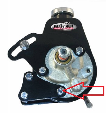

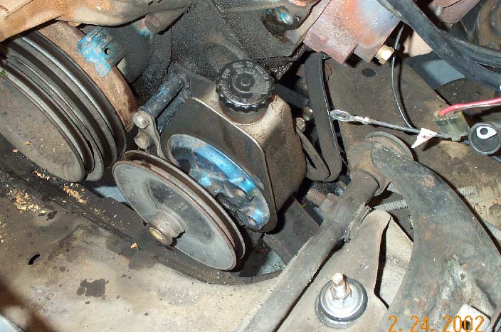

Tu trouveras cette pompe de DA à l'avant gauche du moteur.
Le réservoir est dans le corps de la pompe et le remplissage se fait par un gros bouchon noir dessus avec jauge incorporée.
Complète ton niveau si besoin avec de la Dexron et tu purge en braquant plusieurs fois à fond des deux cotés roues levées et moteur en route.
La flèche indique le pivot de tension de la courroie.

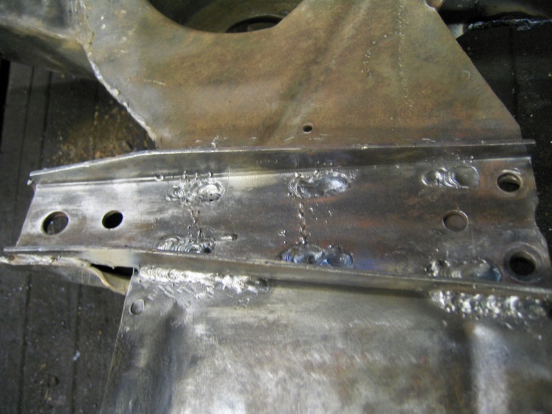

à contrôler fixation de triangle inférieur sur berceau avant, un du forum à eu ça ..

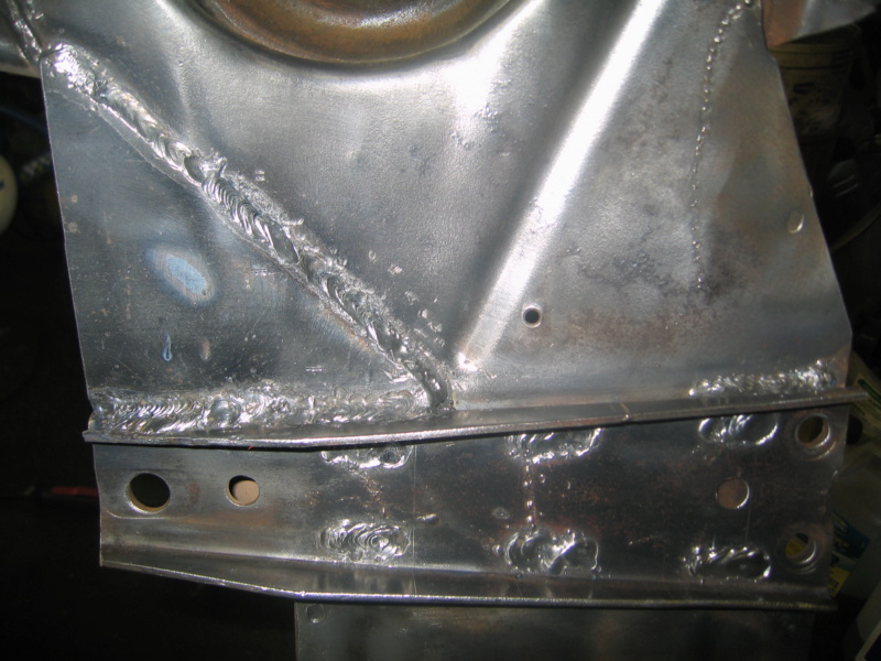

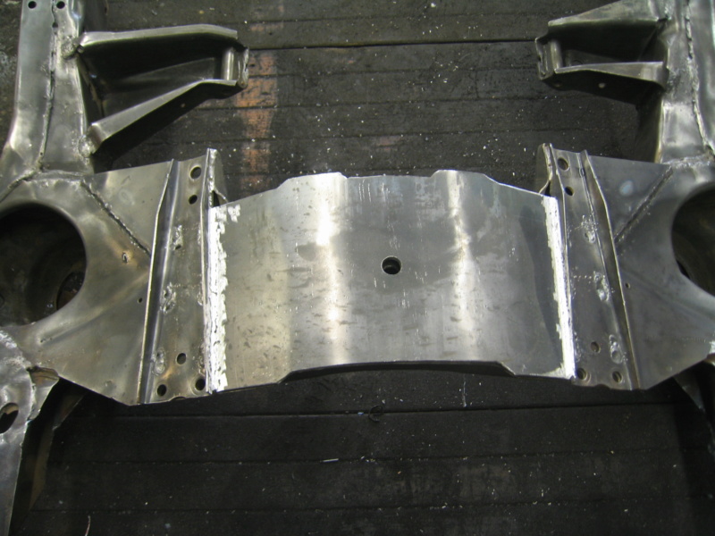

Message par BAROUF le Lun 9 Juil 2018 - 15:08
http://www.corvettepassion.com/t29414-gros-coup-de-volant-a-droite#753467
pour ça j'ai pris mes précautions sur mon nouveau châssis
tous les renforts en tôle acier 4mm, et un rajout même épaisseur de la tôle entre les fixations des triangles, comme ça si il y en a qui comme ça arrive souvent de vouloir soulever l'avant de la voiture par là maintenant c'est possible sans déformer le dessous de la traverse avant
