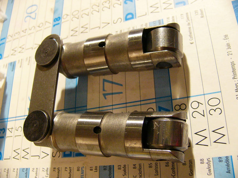

Message par Vince le Mer 6 Juin 2018 - 12:15
tout à fait Barouf, la roulette est en bas du poussoir et suit les cames (qui du coup sont plates et non inclinées contrairement au poussoirs "plats").
il y a un mécanisme pour empêcher les poussoirs de tourner du coup
c'est de série depuis 87 sur les small blocks chevy
voilà à quoi ça ressemble pour le montage GM :
tu as une pièce en forme de 8 pour chaque paire de poussoirs et une pièce en tole emboutie qui les maintient en place.
et à l'avant du bloc, il y a un blocage longitudinal de l'aac.
ça n'est bien sur pas utilisable tel quel sur un bloc <= 86 (mais on peut adapter avec quelques modifs simples et des poussoirs de 4 ou 6 cylindre "modernes" de chez GM).
la solution aftermarket est plus simple : les poussoirs sont plus longs et il y a une barre qui les relie pour les empêcher de tourner. on met une entretoise à l'avant de l'aac (entre l'aac et le cache distrib) pour le blocage longitudinal.

Message par Vince le Mer 6 Juin 2018 - 12:18
philb47 a écrit:Bonjour les gars,
OK avec vous, mais alors où sont les poussoirs hydrauliques ??? Je croyais qu'ils étaient en bas de la tige, entre la tige et l'arbre à came ??? Et comme Barouf, je pensais que les rouleaux étaient en haut, entre le culbu et la soupape.
roller cam, c'est un aac avec des poussoirs (lifters) à rouleaux.
ces poussoirs peuvent être mécaniques (pleins) ou hydrauliques
les culbus, c'est les "rocker arms".
ils peuvent avoir un rouleau à l'extrémité (roller tip) ou être montés sur roulements (full roller).
on peut monter des culbus à rouleau avec ou sans aac roller et réciproquement
l'un n'a rien à voir avec l'autre.

vu que le mécano n'arrive pas à voir si le piston et la soupape se sont fait des bisous, je ferais quand même un test de compression ou test de fuite pour voir si c'est cohérent.
même sur une petite touchette, la soupape sera légèrement tordue et plus forcément étanche.
si c'est OK, je ne déculasserais pas non plus
autant pour un aac bouffé je suis partisan de tout démonter et nettoyer car il y a plein de métal partout (tout ne passe pas toujours dans le filtre Chris16, il y a malheureusement un bypass sur les chevy).
autant pour une casse de tige/culbu, je suis d'accord avec toi, c'est du gros morceau et il est probable que ça reste au fond du carter ou dans un recoin.

comme je le préconisais, au pire déposer le carter d'huile, c'est pas galère et il y aura possibilité de vider le peu qui ne sortira jamais par le bouchon de vidange
si on parle de turbo, pour deux voitures l'huile est montée rapidement par l'admission soupapes fermées et les deux fois bielles cintrées et pistons qui ne montent plus jusqu'en haut.

Tout d'abord merci pour vos avis et suggestions. Cela me va tout à fait, et le garage et d'accord sur le principe : Il n'y a pas de casse, on a le morceau du culbu cassé, là où la tige l'a cassé, et donc une bonne vidange va suffire.
De plus, on a réussit à regarder le piston avec une bonne caméra, et pas de traces semble t-il (le garage reste prudent, c'est normal, mais ils n'ont rien vu). Ce qui les étonne, c'est la forme du piston, comme s'il était taillé pour un cylindre avec 4 soupapes, et pas 2. Mais sinon, c'est OK. C'est des piston "Hypereutectics". Si ça vous parle...
Enfin, ils ont été livrés cet après midi des pièces envoyées par BluePrint. Et là, gros étonnement : BluePrint à envoyé 16 culbus, et 16 tiges (plus les joints de cache culbuteurs). Comme s'ils préconisaient de changer tous les culbus. Je viens de leur envoyer un message demandant quelques précisions, mais s'ils préconisent de tout changer, bah, on changera tout ! Soyons fous !!! Ils rigolent pas ces américains !
Donc, les choses commencent à bien se présenter, et sous de meilleurs auspices que la semaine dernière.
Merci encore à tous pour votre intérêt. La suite (et fin) bientôt.
