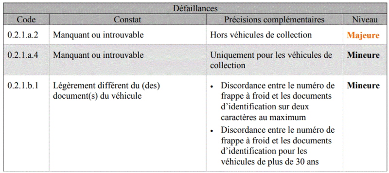

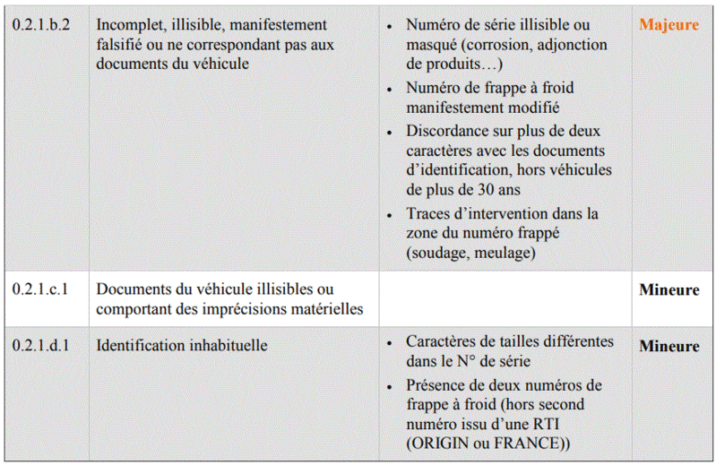

Message par Vince le Mer 23 Mai 2018 - 16:14
http://www.utac-otc.com/METHODES%20DE%20CONTROLE/Instructions%20Techniques%20applicables%20à%20compter%20du%2020%20mai%202018/IT%20VL%20F0D-IDENTIFICATION-020518.pdf
Frappe à froid :
plaque constructeur :
effectivement, il y a une différence maintenant.
frappe à froid obligatoire sauf collec alors que la plaque constructeur n'est obligatoire que pour les moins de 30 ans...
